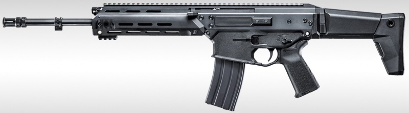

Yo se perfectamnte para que se le ponen tornillos allen ( o no allen ) pines y pasadores a un fusil. Ningun fusil moderno ( o anticuado ) bien hecho necesita ( si esta bien diseñado ) de 6 u 8 tornillos para aseguarar el guarda manos y el cañon a la caja de mecanismos , eso es pura chamboneria y falta de tecnologia.
En un fusil moderno, bien hecho, las piezas encajan por presion y se traban entre si por diseño, entre otras cosas para facilitar su desensamble y ahorrar peso. El Indumil, entiendo , es de cañon flotante, menos razon para los tornillos, el cañon enrrosca en la caja directamente.
Como dije anteriormente la geometria del fusil me gusta pero la cantidad de tornillos es un puento debil.
Otro ejemplo de un fusil moderno, de una fabrica que si sabe de eso , el Beretta NARP, como el de Indumil, tipo AR. Cuantos tornillos o pines le ve en el reciver ? Yo le veo uno.
Y este fusil es de cañon y guardamanos intercambiables , que me parece que era su argumento para explicar la media docena de pines.

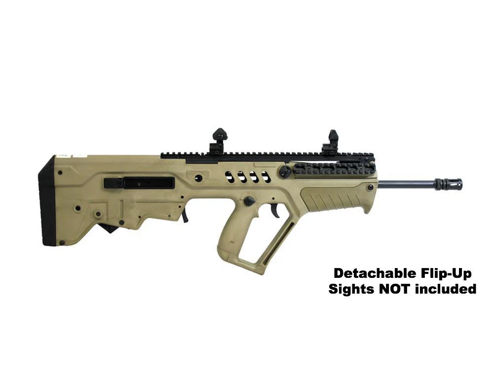

Estas viendo puros fusiles que tienen como base la plataforma AR y esta plataforma prácticamente no posee pines o tornillos, pero hay muchas otras plataformas.
IWI Tavor;
PSA JAKL;
FN SCAR;
FB MSBS Grot;
Como puedes apreciar, la presencia de pines o tornillos no tiene nada que ver con la calidad del arma, dudo que la IWI y la FN no sepan hacer fusiles.
No porque algo no nos guste quiere decir que es malo, lo que define un buen rifle es su desempeño, su durabilidad etc y varios de los fusiles que poseen pines y tornillos han recibido muy buenos comentarios, por ahí le postee también un video de como terminaron esos fusiles después de días de combates en las trincheras contra los Rusos, con barro a mas no poder, pero todavía funcionando y no se veían como maracas chambonas y faltas de tecnología. Buen resto de noche :guino:.

Pues es que el diseño de Indumil es de un fusil AR, por eso lo comparo con diseños AR de un fabricante idóneo. Obviamente lo comparo con fusiles de fabricantes muy conocidos, si se compara con fabricantes mediocres o poco conocidos o fusiles de otra filosofia de diseño pues no queda tan mal, obviamente.
Precisamente se lo compare con un modelo de IWI (Arada) para mostrar la inmensa diferencia.

ltcol. solo escribió: ↑04 Dic 2025, 19:22 saludos
La geometria me gusta pero tiene demasiados tornillos , pines / pasadores en el reciver. En la conexion del cañon ala caja tiene 6.
Eso no se ve en ningun AR moderno y es un punto debil. Despues de 100 disparos ustedes saben que va a pasar con todos esos tornillos / pasadores, va a sonar como una maraca.
Comparen con un fusil moderno, el Arad, de IWI , un fusil bien hecho, sin pines, ni tornillos en la caja .

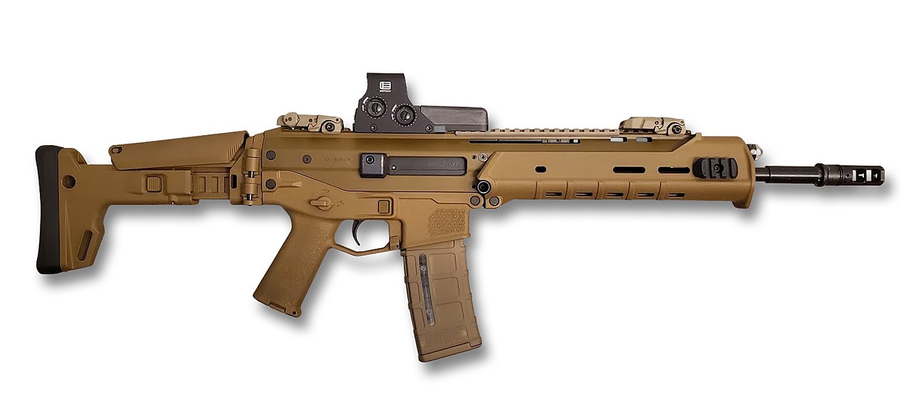

El Nuevo Fusil de INDUMIl esta literalmente basado en la plataforma AR. Es mas hace unos meses di un ejemplo del Fusil de Magpul Masada o Bushmaster ACR que despues adquirio la patente y produccion Remington y lo llamo ACR (Adaptive Combat Rifle).
(El Fusil de Combate Adaptable Bushmaster es el nombre de producción para la versión actualizada del Sistema Adaptable de Arma de Combate Masada. A finales de enero de 2008, Bushmaster firmó un acuerdo de licencia con Magpul, en donde la primera, se haría cargo de la producción, futuro desarrollo y venta del Masada).
https://es.wikipedia.org/wiki/Bushmaster_ACR
Diseñado en 2006
Es de notar y se ve en anteriores posts el parecido de este rifle (que en EEUU en el mercado civil fue un fracaso) con otros rifles ya de produccion serial como el Grot de Polonia y el nuevo fusil Japones. En pruebas de Campo el ACR supero al SCAR de FN) incluso el SCAR tambien fracaso en servicio del Ejercito de los EEUU y algunas fuerzas Especiales como los SEALS de la Armada Norteamericana.
para terminar, quienes conocemos y hemos disparado la plataforma AR básicamente tiene 3 pines.

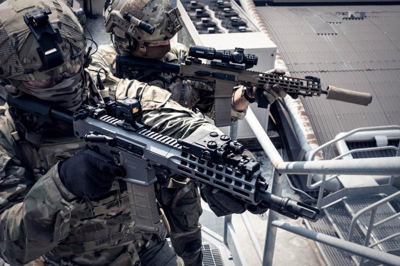

Basado en la plataforma AR: Si (y creería q también y en parte del ACE), lo sientes apenas lo ves en persona, pero sobre todo cuando lo tienes en las manos (muy ligero). Es evidente que se baso en ese concepto --lo q es apenas natural teniendo en cuenta el tiempo que lleva produciéndolo Indumil--; en la siguiente foto pueden ver las tres diferente armas.
--Indumil Galil ACE-21
--Galil SAR Córdova Compacto
--Cóndor-Facoe-ARES Compacto:
En relación a los tornillos, el arma cuenta con tres pasadores, siendo los demás pasadores internos fijos que sostienen o guían piezas internas, según me comentaban sus dos diseñadores:

Claro toma conceptos de la plataforma AR y también incorpora la ergonomía del ACE, Galil Córdova etc, posiblemente también toma cualidades de otros diseños.
Gracias por el dato Erich al final son 3 pasadores y el resto son fijos, sabes si los 3 pasadores móviles son totalmente removibles o si estos quedan en la caja de mecanismos, para evitar que se pierdan al momento del desarme?, gracias.
