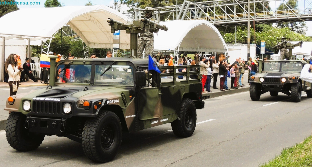

A ver, este es el sistema DANTE, demostrador tecnológico creado por allá en 2017, con los dos montajes de Mistral para entrenamiento --plenamente funcionales--, sobre plataforma HMMWV y camión táctico Navistar 7000MV.Andrés Eduardo González escribió: ↑13 Jul 2025, 00:37![]()
Y no fueron los únicos Mistrales que dispararon, es decir, desde navíos, también desde tierra. Sí, los Humvee con Mistral al final sí los dejaron activos y operativos...
Y no sólo se lo dejaron a los Humvee, también los pueden montar sobre los Navistar...

De hecho, ese sistema esta compuesto por cuatro vehículos, el primero de control y dirección de tiro (se supone), dos lanzadores y un cuarto amunicionador:

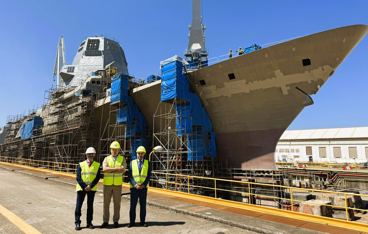

La Armada de Colombia conoce los programas de la fragata F-110 y la corbeta europea en el astillero español Navantia
https://www.infodefensa.com/texto-diari ... tia-espana
