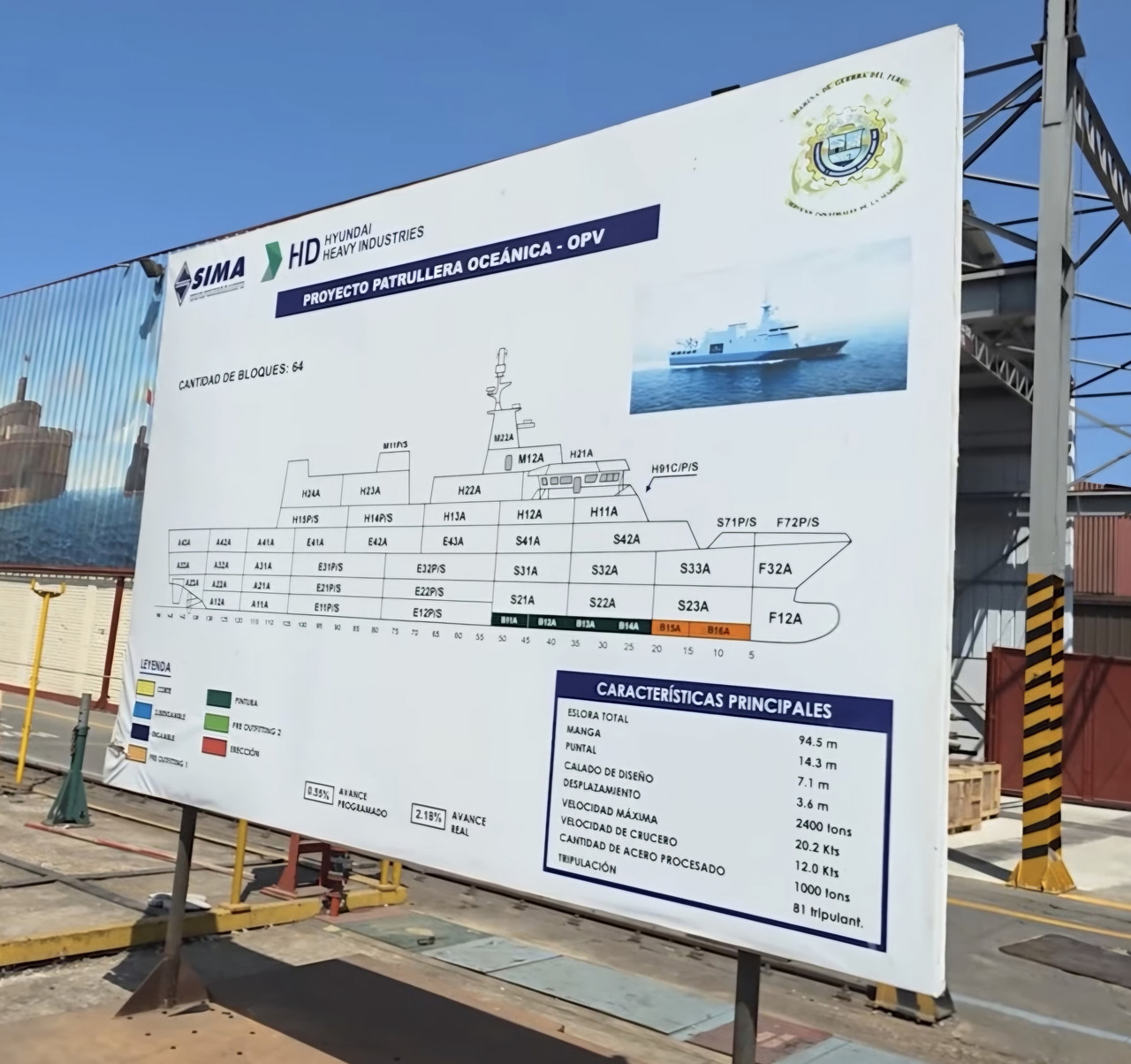

QAP2019 escribió: 18 Feb 2026, 16:38 Para los conocedores del proceso constructivo de la OPV en SIMA....
Por que razón se fragmentó en tantos bloques el proceso constructivo?
64 bloques
:asombro3:
Diego, cuantos bloques tiene la POC?
Serán de dimensiones muy parecidas.
La POC tiene 36 bloques y es una embarcación similar.
Llama mucho la atención la embarcación peruana al haber sido dividida en bloques tan pequeños.
Por que la nave colombiana es mucho más pequeña que la OVP peruana.
Saludos! :thumbs:
64 bloques
:asombro3:
Saludos! :thumbs:

El Magallanes tiene 40 bloques, y tiene 3 veces el tonelaje del OPV peruano.

Porque no contesta mejor que no sabe??? :pena: .... conteste mejor que no sabe porque la patrullera que va a construir SIMA tiene "tropocientos" bloques, cuando una patrullera del mismo tonelaje como la que hizo COTECAMAR, tiene muchos menos y se dara cuenta que da menos pena ajena :thumbs:
La cantidad de bloques no es un “capricho” ni algo que el astillero invente sobre la marcha. Eso lo define el diseño del buque, y en este caso el diseño pertenece a Hyundai Heavy Industries. Cada diseñador establece su propia filosofía constructiva: tamaño de bloques, secuencia de ensamblaje, logística interna, capacidad de grúas, líneas de producción, etc.
Comparar simplemente “tonelaje vs número de bloques” entre astilleros distintos puede sonar lógico en un foro, pero técnicamente es una simplificación enorme. Dos buques del mismo desplazamiento pueden tener distribuciones de bloques muy diferentes según el método de construcción modular elegido. De hecho, para entender por qué Hyundai divide así sus cascos, tendría más sentido mirar otros programas construidos bajo su mismo diseño, como los casos de Filipinas, donde se observa una lógica similar de modularización.
Menos bloques no significa construcción “mejor”, ni más bloques significa “ineficiencia”. Es, ante todo, una decisión de ingeniería y de proceso productivo asociada al diseño base.

El desplazamiento no guarda una relación directa ni proporcional con el número de bloques. La modularización responde a la filosofía constructiva del diseño, al método de integración, a la logística del astillero, a las capacidades de la grúa, al flujo de talleres y a la estrategia de ensamble. No es una simple regla de “más toneladas = más bloques”.
Tomar como argumento que el Magallanes tiene 40 bloques y “tres veces el tonelaje” es mezclar variables que no dependen entre sí. Dos buques con pesos similares o incluso muy distintos, pueden tener esquemas de bloques completamente diferentes porque el diseñador define cómo se divide el casco y cómo se secuencia la construcción.
Un ejemplo claro son los Clase Pisco: el LPD peruano es más pesado que el multipropósito chileno y, aun así, mantiene una lógica de modularización comparable. ¿Por qué? Porque lo que manda no es el peso, sino el diseño base y la ingeniería de producción asociada. En construcción naval moderna, la modularización es una decisión de proceso, no una consecuencia automática del desplazamiento.
BAP Paita APM 157 tuvo 128 módulos, pesa 11.394 toneladas APC. :sm:
Nada más!
Ahorrece toda ese verborrea, que ya quedó más que claro, que usted no sabe un carajo porque la patrullera para el Perú tiene tantos bloques :alegre:
Pdta : habra que esperar que aparezca un forista peruano de los serios - no este charlatán de JRIVERA- que conozca este proyecto, para que nos comparta a que necesidad del diseño en específico, corresponde la construcción de tantos bloques

Yo si creo que es una simple limitación en la capacidad de carga de las grúas del astillero, por que la idea de trabajar en bloques es hacer el trabajo más eficiente al permitir que varios equipos trabajen en distintas partes del buque al tiempo, y cuando lo subdivides tanto pierdes esa eficiencia.
