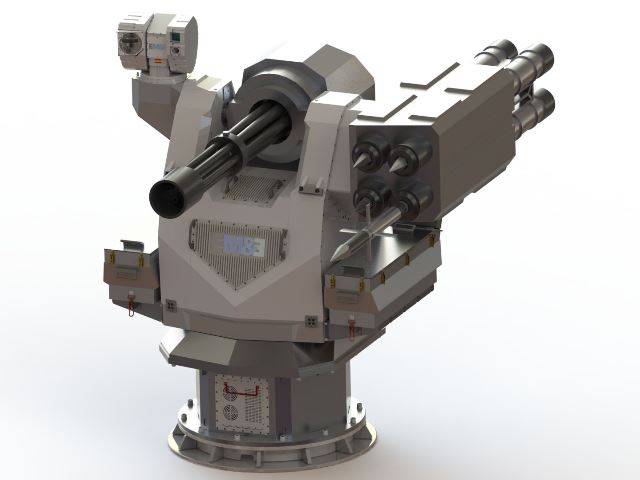

Las F100 tienen reserva de peso y espacio para CIWS? Supongo que Escribano no se pone a desarrollar un producto si no le han mostrado interés antes e imagino que casi siempre dicho interés en principio vendrá de ejército español (caso raro el del Pisco peruano). He visto en una noticia que tiene en desarrollo un ciws al que llaman TAO y en algún sitio que no encuentro el enlace lei que estaba bastante avanzado.
+no me deja poner el enlace a la noticia del TAO

Sharly50 escribió:Las F100 tienen reserva de peso y espacio para CIWS? Supongo que Escribano no se pone a desarrollar un producto si no le han mostrado interés antes e imagino que casi siempre dicho interés en principio vendrá de ejército español (caso raro el del Pisco peruano). He visto en una noticia que tiene en desarrollo un ciws al que llaman TAO y en algún sitio que no encuentro el enlace lei que estaba bastante avanzado.
Detrás del iluminador entiendo que hay espacio para un CIWS, pero entre el ESSM y que no esta el horno para bollos pues va a ser que no. Aparte que hay buques que los necesitaran mas como el BPE.
Escribano:
https://www.defensa.com/espana/escriban ... ara-buques

Las F-100 sí tienen en proyecto reserva para instalar un CIWS, pero actualmente esos espacios se dedican a almacenaje y habitabilidad.
El enlace del Sentinel TAO que comenta Sharly50:
De adquirir un CIWS, tiene que ser algo independiente en sensores (detección, seguimiento y designación) y operación, como el SeaRAM, Phalanx o Goalkeeper, lo demás aporta poco o nada a lo que ya hay.

Creo que estos CIWS funcionan con un sistema independiente llamado OTEOS

El OTEOS-N es un sistema optrónico de identificación y seguimiento:
https://www.infodefensa.com/latam/2019/ ... union.html
el sistema está integrado con el CIC y depende de los datos que le dé este para exploración, con lo que no es independiente.
Los Phalanx y derivados, realizan todo por su cuenta, por lo que en caso de fallo del sistema de combate principal pueden emplearse independientemente.
