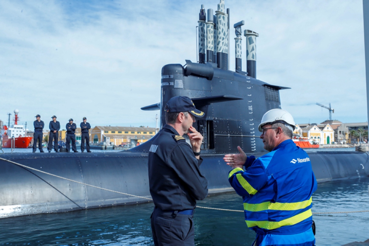

Interesante artículo sobre el arma submarina española de Octavio Díez Cámara:
https://www.defensa.com/espana/capacida ... ina-armada
No dice nada nuevo, pero sí recopila informaciones diversas sobre la génesis del proyecto S-80, los elementos críticos de él que realizan empresas extranjeras y españolas, las instalaciones en tierra y auxiliares y las capacidades teóricas del arma.
Por cierto, publica una foto del S-81 en la que no se muestra la proa pero se aprecia un cuadrado de planchas remachadas más nuevas en el lateral de babor de la vela. No sé si puede estar relacionado con el reciente episodio del desprendimiento de alguna plancha de la proa durante las Noble Shield que, según la información de La Vanguardia, habría aboyado dicha zona de la vela.
https://www.defensa.com/adjuntos/3(2645).jpg
