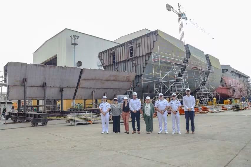

QAP2019 escribió: ↑22 Sep 2026, 14:08
Enrique262 escribió: ↑21 Sep 2026, 22:47
QAP2019 escribió: ↑21 Sep 2026, 18:19 Tres fotos que dejó la visita del presidente a Cotecmar:

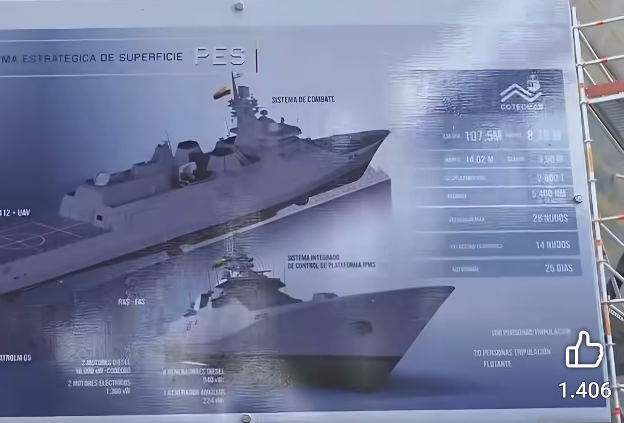

Si no estoy mal ese es el Pijao, el Tayrona se encuentra actualmente/estuvo hace poco en un ejercicio naval en el Caribe, y no le veo cara de ser un Tipo 206A.
Y por cierto, ¿la infografía de la PES dice 2.600 o 2.800 toneladas? Y por ahora se confirma que su helo embarcado es un Bell 412, y no uno de los tantos modelos exóticos que se viven anunciando.
En esta toma se ve un poco mejor y parece que es un 2.800 Tn.
Tiene que ser 2.800 Tn entonces, que la PES tiene las mismas dimensiones que la POLA mexicana, que pesa 2.600 Tn, y esa unidad no lleva VLC ni misiles anti-buque, y equipa un cañón principal más pequeño de 57mm.

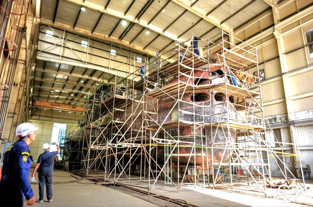

Va tomando forma el nuevo BDA:
Enrique262
Mensajes: 806
COTECMAR
Mensaje por Enrique262 »
QAP2019 escribió: ↑22 Sep 2026, 19:48 Va tomando forma el nuevo BDA:
Ufff, la obra viva está prácticamente lista!
Nuestro séptimo BDA, y el noveno en total, la clase de buques grandes más numerosa que ha construido Cotecmar.

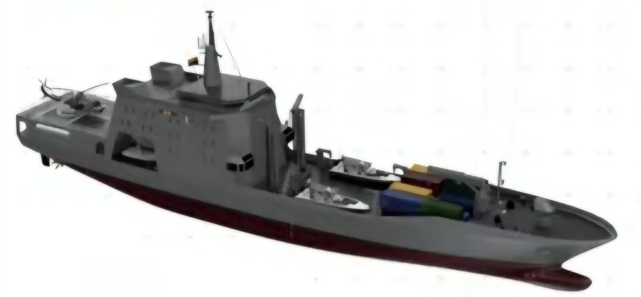

Jorge R escribió: ↑25 Sep 2026, 22:31 Interesante también saber si el diseño es totalmente propio, o se lo compran a Damen u otro astillero.
Diseño propio derivado del BAL-6012
Características:
* Eslora 96,47 metros
* Manga 16 metros
* Puntal 7,5 metros
* Calado 4,1 metros
* Desplazamiento 4.374 toneladas
Fuente: Cotecmar
PD: favor no sacar esta información / render de este foro.
Seria entonces el BAL-9616, donde creería que si lleva hangar (el espacio entre las chimeneas de la superestructura), y me parece que hasta lleva un cañón principal en proa.
Ufff, me gusta bastante! Dios mediante si lo logran construir.
Mensajes: 1395
COTECMAR
Enrique262 escribió: ↑25 Sep 2026, 23:28 Seria entonces el BAL-9616, donde creería que si lleva hangar (el espacio entre las chimeneas de la superestructura), y me parece que hasta lleva un cañón principal en proa.
Que buen ojo. En efecto parece un Bofors 40 Mk4
