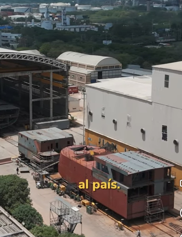

ALEXC escribió: ↑11 Sep 2026, 18:32 Yo creo que se debe mas a su capacidad de izado y volteo... creo que COTECMAR necesita mas grúas, quizás una grúa tipo pórtico.
Aunque la maquinaria que compro era o es uno de los limitantes, creo que la falta de medios para izado y volteo es lo que mas limita la construcción simultanea de buques grandes - de hasta 3500 toneladas, tomando en cuenta también, la capacidad del sincro elevador también -en COTECMAR
Pdta: otro tema seria la mano de obra, el talento humano pero no he leído sobre deficiencia en ese sentido... la habrá ? :conf:
Creo que es de todo un poco: toca ser mas eficientes en todos los sentidos. No podemos permitirnos tener que esperar a que este lista cada PES para comenzar a construir la siguiente unidad porque a ese ritmo nos vamos a tardar una eternidad en renovar la flota.
Veamos por ejemplo a Brasil, tienen a la fecha cuatro fragatas en diferentes estados de construccion, y su astillero es parecido. Lo hacen porque van saliendo del hangar principal y las van completando afuera tal como si fuese una línea de produccion de vehiculos.
Diste en el punto....las Tamandaré se están construyendo una tras otra y cuantas grúas pórtico tiene el astillero donde se están fabricando???.
Entonces no es un tema de grúas...
PD: A simple ojo (inexperto) Cotecmar luce hasta sofisticado a lado del brasilero...
Pero es que si nos basamos en la imagen del astillero brasilero, diríamos que solo se están dedicando a construir las fragatas y si COTECMAR hiciera los mismo, es decir, utilizara toda su maquinaria y puestos de varada solo para construir, pues yo creo que los puestos de varadas y las grúas que tiene para izar o voltear le alcanzaría perfectamente para eso, pero como a parte de construir, COTECMAR tiene que hacer mantenimiento a la flota de la ARC y ofrecer trabajos de mantenimiento al mercado civil - tu sabes no solo de la ARC puede depender sus ingresos- pues creo que llevar a cabo la construcción de varias PES a la vez junto con los demás trabajos de mantenimiento, ahí es donde la maquinaria y grúas del astillero se quedan cortos para todo ese trabajo:
Yo veo una imagen como esta de COTECMAR y veo que la carga de trabajo por mantenimiento es grande y si queremos sumarle mas carga de construcción, yo creo que harían mas falta gruas para trabajar en todos los buques a la vez.

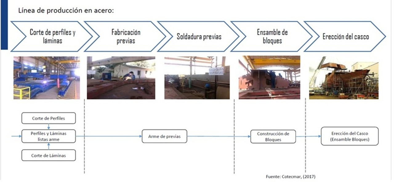

El cuello de botella más apremiante en este momento en Cotecmar está en la capacidad/rendimiento en la producción de los componentes con los que se fabrican los bloques. De la mano con la ampliación en la infraestructura para fabricar los bloques (cunas de fabricación) es necesario industrializar los procesos de fabricación de los componentes que los conforman.
Veamos:

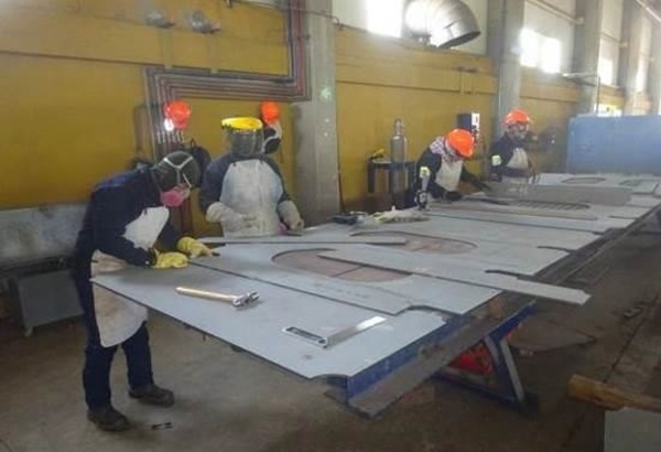

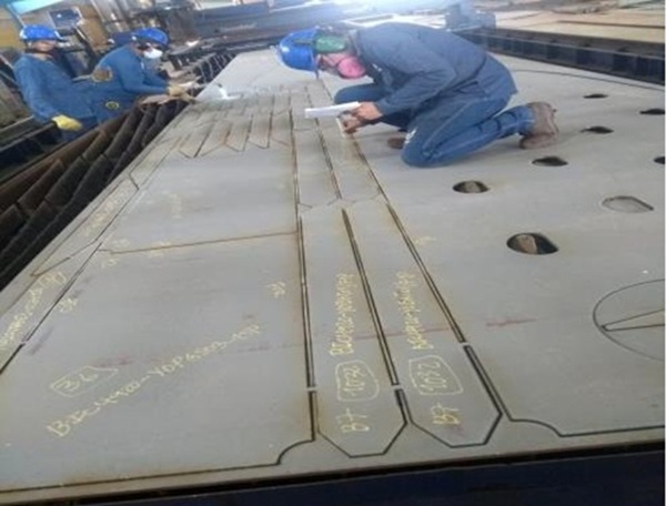

Actualmente la fabricación de previas se realiza de una forma tradicional, intensiva en mano de obra en procesos CNC:
Ello implica bajas productividades frente a astilleros tecnificados, muchos reprocesos por no conformidades, pérdida de homogenización en las piezas producidas....todo ello implica tiempos y costos.

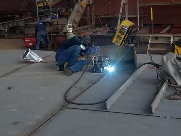

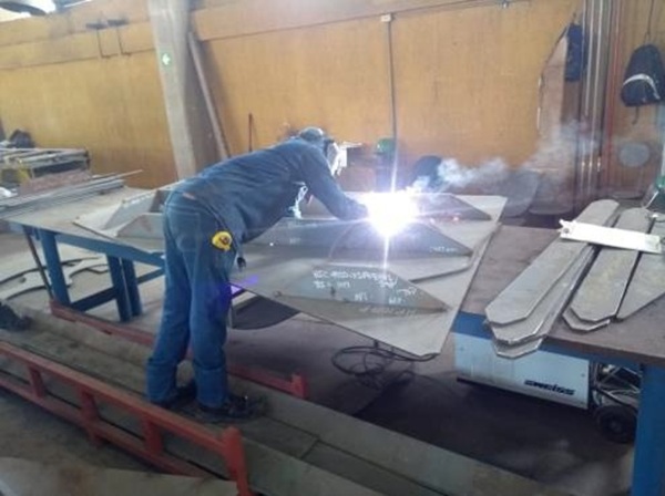

El tema se vuelve más delicado cuando pasamos a la etapa de soldadura de perfiles + previas para la producción de sub-ensambles. Fijense como se lleva a cabo este proceso actualmente en Cotecmar:
Soldadura de Previas (proceso manual altamente dependiente de la pericia/productividad del soldador):
Soldadura de Perfiles (con la asistencia de robots de soldadura horizontal):
A pesar de utilizar el pequeño robot, sigue siendo un trabajo que depende en firma crítica de la pericia/productividad del operario.
La forma más expedita de incrementar el nivel de producción de partes, a bajo costo en CAPEX y manteniendo un esquema de producción tradicional, es incrementar exponencialmente el tamaño de los talleres de fabricación (ver caso de SIMA), desafortunadamente espacio es lo que no tiene Cotecmar.
Dos datos para que se hagan una idea del impacto que genera la construcción de buques usando "tecnología tradicional":
1. En la construcción de un buque similar a la POC, los reprocesos por defectos y no conformidades, desajustes al momento de unir bloques o corrección de deformaciones en las actividades de conformado en caliente, agregan al tiempo de construcción entre 4 y 6 meses.
2. El impacto de esos reprocesos pueden ascender al 4% del costo del buque.

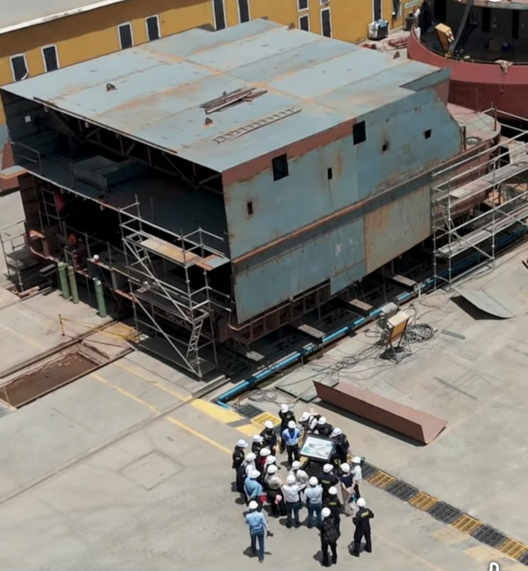

Tres fotos que dejó la visita del presidente a Cotecmar:

QAP2019 escribió: ↑21 Sep 2026, 18:19 Tres fotos que dejó la visita del presidente a Cotecmar:
Si no estoy mal ese es el Pijao, el Tayrona se encuentra actualmente/estuvo hace poco en un ejercicio naval en el Caribe, y no le veo cara de ser un Tipo 206A.
Y por cierto, ¿la infografía de la PES dice 2.600 o 2.800 toneladas? Y por ahora se confirma que su helo embarcado es un Bell 412, y no uno de los tantos modelos exóticos que se viven anunciando.
Mensajes: 1395
COTECMAR
Enrique262 escribió: ↑21 Sep 2026, 22:47
En efecto debe ser el Pijao.
En la valla yo leo 2.600 tn de desplazamiento (aunque no es claro a que se refieren exactamente).
El Bell-412 se toma como referencia, si bien el buque puede embarcar un UH60 (pero de aquí a que lo tengamos).

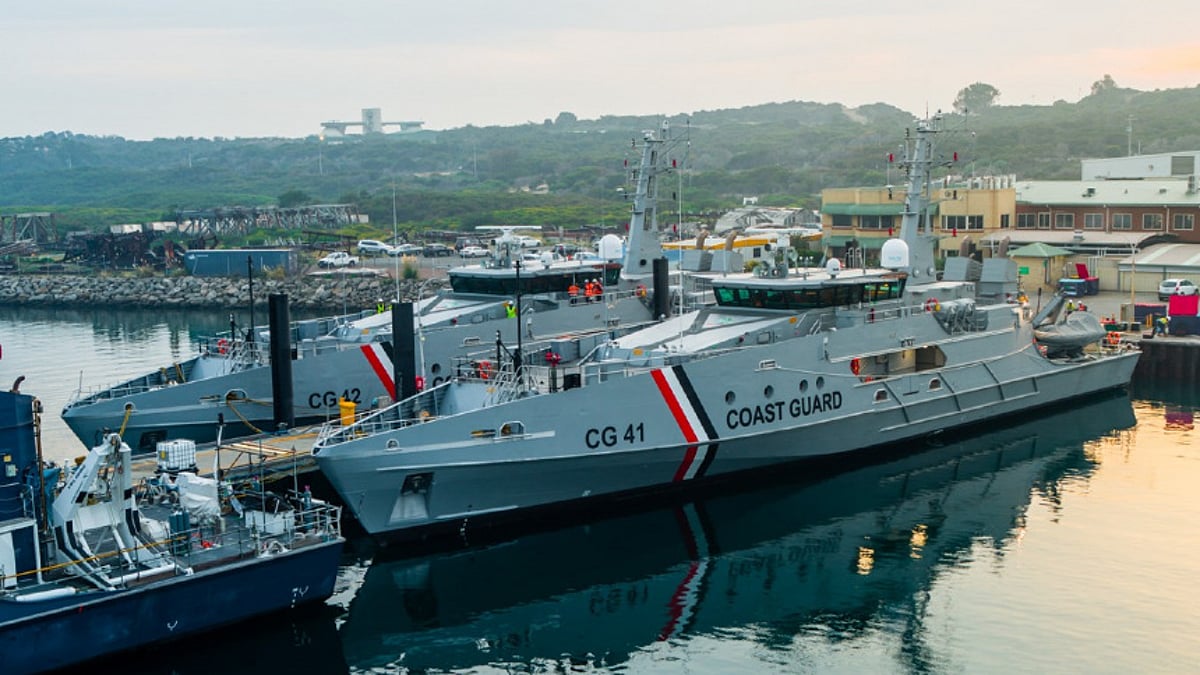

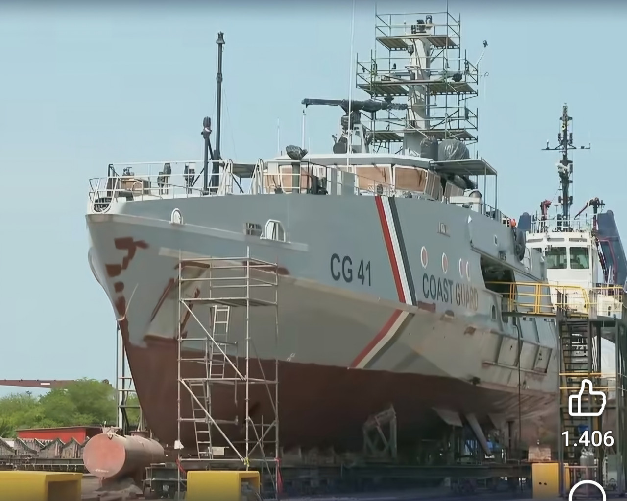

Se encuentra en mantenimiento en la planta de Mamonal esta hermosa patrullera:
TTS Port of Spain CG-41 (Trinidad y Tobago)
