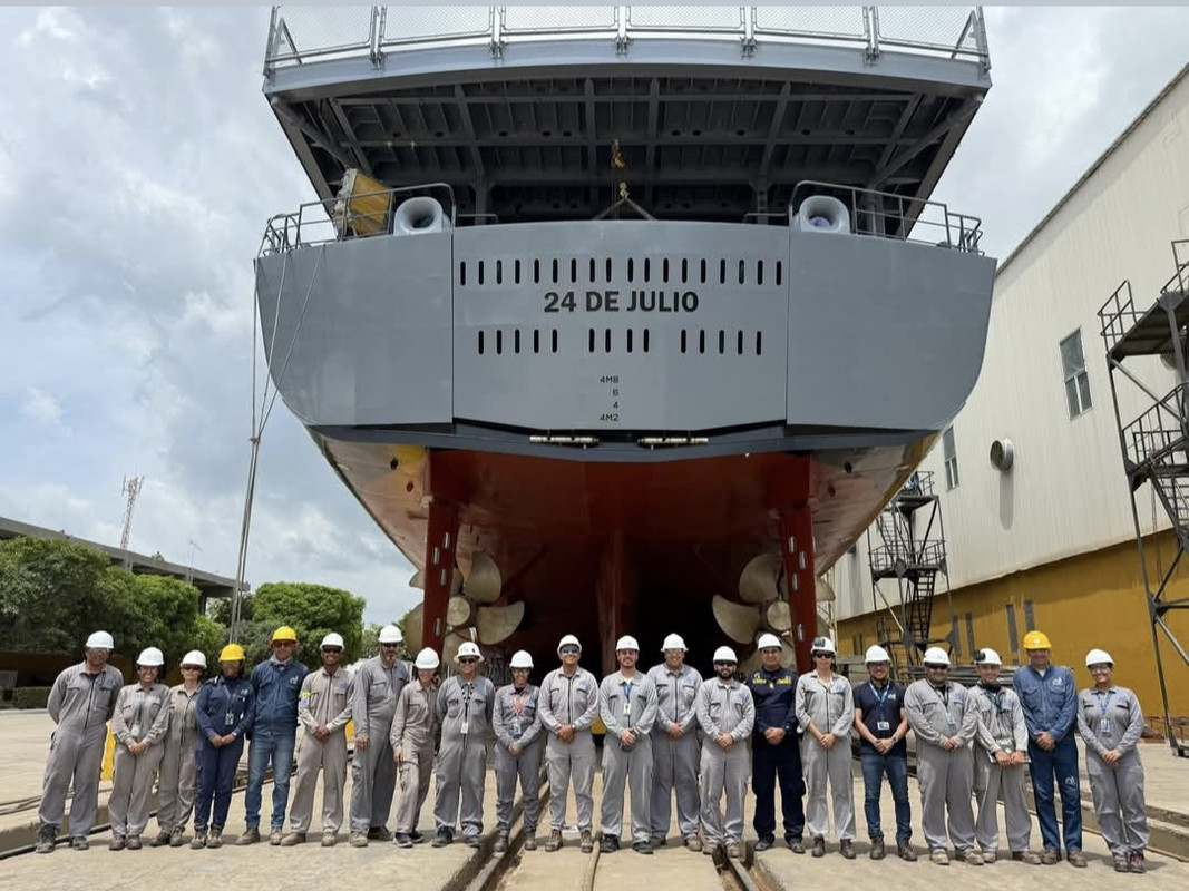

ARC 24 DE JULIO
Chechitar_1985
Mensajes: 2401
Armada República de Colombia
Mensaje por Chechitar_1985 »

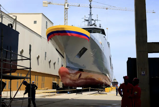

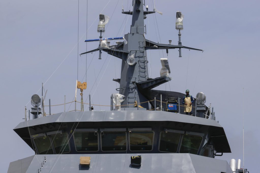

muchachos, tengo entendido que hoy era la presentacion de las nuevas naves que Cotecmar esta construyendo para nuestra armada, que hay de eso?
Mensajes: 19335
Y cuando los presenten, por favor, no se olviden de algunos planos de arreglo general (vista de estribor, si no es mucho pedir) para este contertulio :alegre: :thumbs: !
