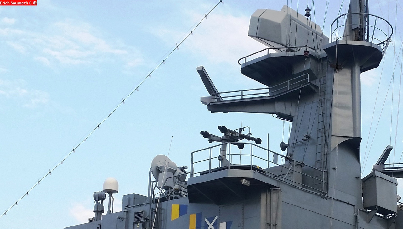

- Erichsaumeth
- Mensajes: 4321
- Mensajes: 34736
reytuerto escribió:Estimado Maxwell:
Tu lo has explicado mejor que yo! El enganche es igual en ambas modalidades, lo que varia es el tiempo y esos segundos ganados son los que a mi entender, cuentan... Además del indudable factor humano ( "nervios"). Saludos.
- Mensajes: 7250
Claro . Si hay lapzos y demoras en los sistemas automáticos ( recordemos las type 22 y 21 en el golfo de San Carlos contra blancos mucho mas lentos y de una RCS 10 veces mayor ) imagínese un sistema manual, además guiado via interfon por un operador mirando una pantalla en el CIC.
Qus hubiera sido de la Flota en San Carlos si no fueran A 4 y Dggers sino miles supersónicos . Me reitero , jamas una Padilla, con las actuales defensas, parará una salva de KH 31.

Si pero lo que para el misil es el Mistral no los sensores. El Smart - S es moderno y muy bueno , el mirador ídem pero el simbad no esta conectado, es lo mas básico posible en Defensa Aerea.
La misma vaina que tener un marinero en la cubierta con un Stinger al hombro esperando a que le digan del CIC : ojo , a las 12 , ojo a las 3 .
