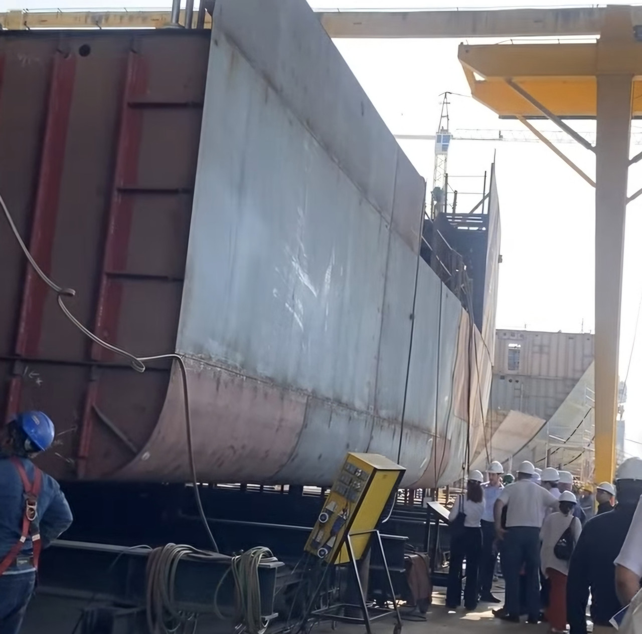

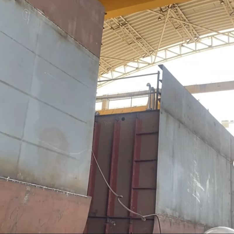

Maniobra de Volteo de Bloque BAL-C
En esta oportunidad realizamos la maniobra de volteo del bloque 2210, un hito dentro del proceso constructivo de este buque de 49 metros de eslora, 11 metros de manga y capacidad para transportar hasta 210 toneladas de carga.
Mensajes: 1439
COTECMAR
QAP2019 escribió: 09 Jun 2026, 01:01 Volteo de un nuevo bloque....en este caso un bloque del casco del BAL-C en construcción para la UNGRD.
Ese bloque se volteó hace casi un mes.
