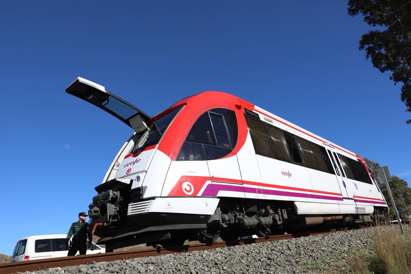

Es un FEVE. Ha sido en Alumbres, cerca de La Unión. Aquí dan la noticia con fotos (las que habéis puesto son del accidente de Adamuz):
https://www.laopiniondemurcia.es/suceso ... 60344.html
Gracias a Dios la cosa ha sido leve.
Parece que algún elemento de la grúa ha rozado el lateral y ha roto un par de cristales:
https://estaticos-cdn.prensaiberica.es/ ... 00y355.jpg
