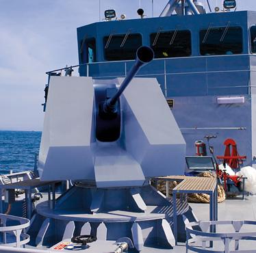

Las opciones del 76/62 y el 40/70
En fase de propuestas y negociaciones, la antigua Oto Melara, ahora Leonardo, había ofrecido su paquete completo clásico de cañones: el 76/62 y el 40/70. Algunos almirantes se mostraron inflexibles en rechazar las atractivas propuestas de la empresa italiana, que además de cotizar un precio decididamente más económico para el 40/70 con respeto al Millennium, también ofrecía la posibilidad de construir la munición de 40 mm en Cavim. Un valor agregado que en este momento sería una alternativa seguramente más efectiva, económica y no ridícula.
indica que se ofreció el 40/70, pero también tuvo que indicar claramente si era el twin 40/70 Dardo o los más reciente Fast Forty single 40mm y Oto Marlin 40mm
para el primero también es necesario recordar que tiene dimensiones muy cercanas a 76/62 y se necesita un depósito de municiones debajo de la torreta,
por tanto si se instalara en lugar del Millenium estaría en una posición muy alta y, si mal no recuerdo, al menos en los POVs fue el motivo de la renuncia a instalar un sistema AA como SeaRAM
aquí un photoshop rápido
para el Fast Forty single 40mm en la versión compacta, no estoy seguro de si estaba listo para la exportación en 2005
ciertamente no el Oto Marlin 40mm
por lo tanto, mi compatriota, que se apresuró a traer muchas noticias, debería al menos haber indicado qué Leonardo 40/70 se había ofrecido, esto para comprender mejor si la decisión final se tomó entonces por razones "políticas" o por razones estructurales obvias de los BVL y POV en el lugar donde se iba a colocar este sistema.
el compatriota siempre comete los mismos errores, hace artículos extensos, pero se olvida de evaluar y profundizar lo que escribe de antemano
