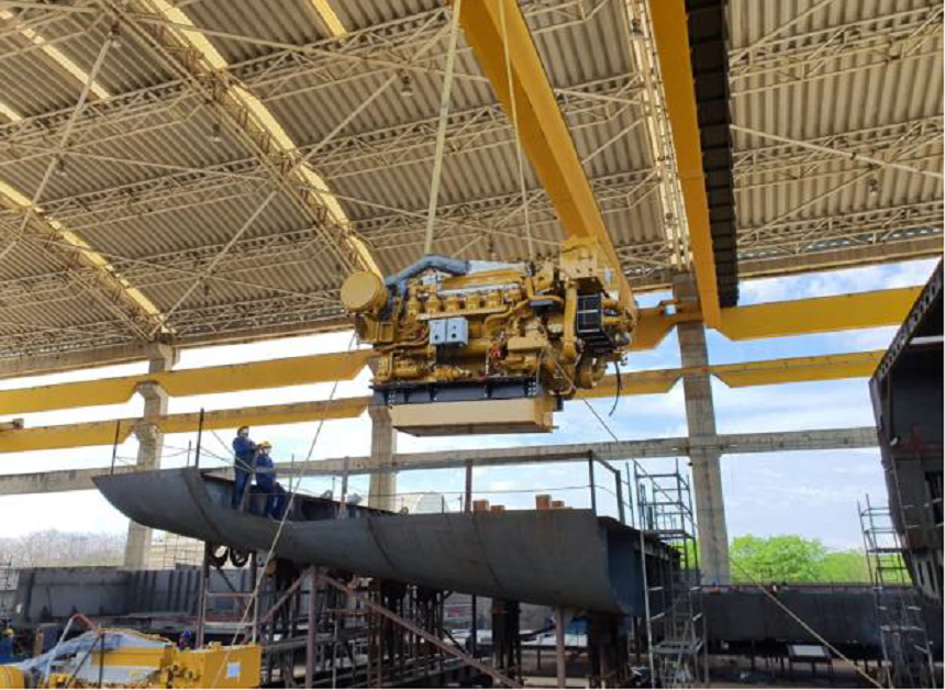

Una buena noticia para el proyecto de construcción del BICM. Llegaron los motores y generadores y ya empezó su instalación.
Había mucho nerviosismo toda vez que DAMEN había manifestado que solo hasta junio podían cumplir con la entrega de los equipos, lo que hubiera generado retrasos en el cronograma.

Algunos avances al cierre de abril:
Instalación Generadores (2 principales + 1 de reserva)
Imagencargar imagen
Instalación Motores
La llegada de los motores y generadores supuso una muy buena noticia para el avance del proyecto pues permite cerrar el anillo (los dos bloques restantes están prácticamente listos) y de esta forma seguir avanzando en los 3 últimos bloques de popa.

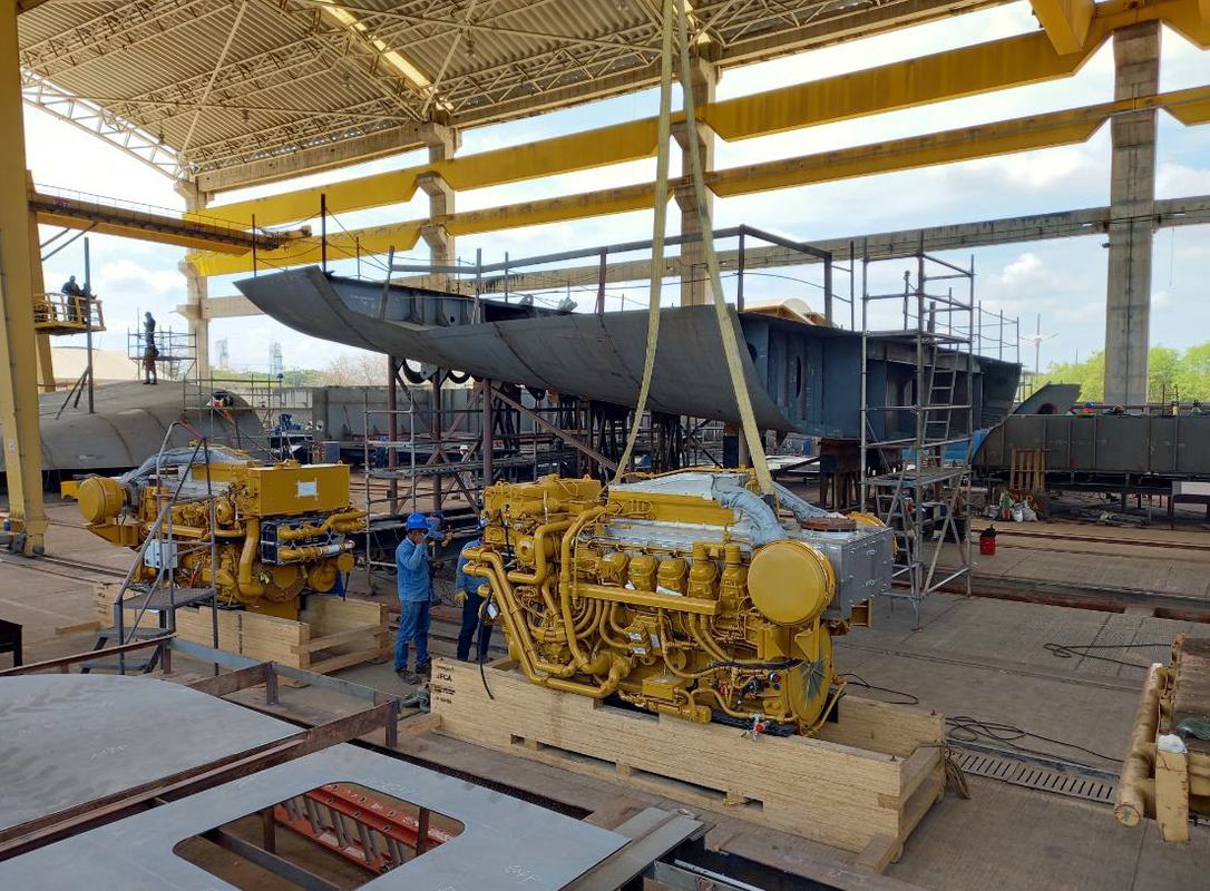

Disculpa si la pregunta es de una ignorancia obvia (o mejor dicho, de un anacronismo casi veterotestamentario :alegre: !), pero estoy viendo que estan instalando los generadores en el modulo de popa, sin que este se haya unido al resto del casco. Esto es asi (ahora)? Ya no se termina de soldar primero todo el casco antes de meter los motores, generadores y equipos auxiliares? Gracias anticipadas y saludos cordiales.

Yo no los ve instalados, los veo apoyados sobre unos tacos de madera, tal vez solo se pusieron temporalmente para alguna prueba en específico...

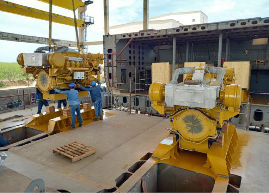

En efecto Reytuerto, en la industria naval moderna, uno de los propósitos que se persiguen es poder integrar la mayor cantidad de equipos a nivel bloque, anillo y zona, antes que tener que hacerlo cuando el casco ya ha sido ensamblado. En la ruta crítica del proyecto, es especialmente sensible el momento en que se instalan aquellos equipos que por tamaño y peso, pueden significar retrasos, mayores costos o intervenciones invasivas posteriores para su instalación. Por ejemplo: Si por alguna razón terminas de construir los bloques que hacen parte del cuarto de máquinas y no has recibido los motores y generadores, lo razonable es optar por cerrar el anillo e incluso la zona para no retrasar el avance en la construcción, sin embargo una vez recibas los equipos, te toca efectuar una abertura en la cubierta principal, para ingresar estos equipos (en algunos textos técnicos de la industria naval lo denominan hacer una cesárea).
La entrega a tiempo, por parte de DAMEN, de los motores y generadores, le permitió a Cotecmar integrar los equipos a nivel de bloque, lo que representa no solo una importante evolución en las técnicas constructivas, sino una ahorro en costos y tiempos, pues podrá continuar con el ensamble de bloques alrededor de los equipos ya instalados.

Instalación de los generadores
Proceso de instalación del bloque 2430 (cierre del anillo) (previamente se deben proteger adecuadamente los generadores con una lona anti-polvo y anti-fluidos y con láminas de madera para prevenir golpes.
Acá se observan los generadores ya instalados el interior del anillo 4

QAP2019 escribió: 17 May 2021, 14:58 te toca efectuar una abertura en la cubierta principal, para ingresar estos equipos (en algunos textos técnicos de la industria naval lo denominan hacer una cesárea).
La misma operacion que le hicieron a las FS-1500 cuando les cambiaron los motores, claro, lo de las FS-1500 no fue por retrasos en la llegada de los equipos sino por la actulizacion de su sistema de propulsion que ya habia cumplido su vida util donde obligatoriamente se tenia que quitar la cubierta para ingresar los motroes nuevos de MTU.
Para que tengan una idea de lo que describe QAP, les comparto unas imagenes de la maniobra en una de las FS-1500 ( ARC-Antioquia):
