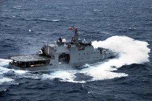

Piure
Mensajes: 365
Registrado: 13 Nov 2007, 23:22
Ubicación: Chile
Armada República de Colombia
Mensaje por Piure »
Para que se hagan una idea, este es el primo chileno OPV Marinero FuenteAlba.
Mensajes: 34748
:cool: :cool: Interesante foto Piure, entonces es posible que quede alta. Habrá que ver si COTECMAR y la ARC mantienen ahí las T-12 para que cada una cubra un flanco o las pondrá más altas o sobre el puente de mando...
Ildefonso Machuca
Mensajes: 1570
hola PIURE y ANDRES...
la foto del "primo" pues viene a corroborrar la importancia de dejar los arcos de tiro mas amplios posibles para las piezas de gran calibre...
otra vista...
http://www.24horas.cl/regiones/austral/ ... 0CONCE.jpg[/img]
y de un dibujo...
http://i74.photobucket.com/albums/i252/ ... gyqgh9.jpg[/img]
en el que he marcado con lineas rojas (mas o menos) los arcos de tiro, tanto para la pieza de proa (76mm) como para la pieza sobre el hangar (T25)

Piure escribió:Para que se hagan una idea, este es el primo chileno OPV Marinero FuenteAlba.
