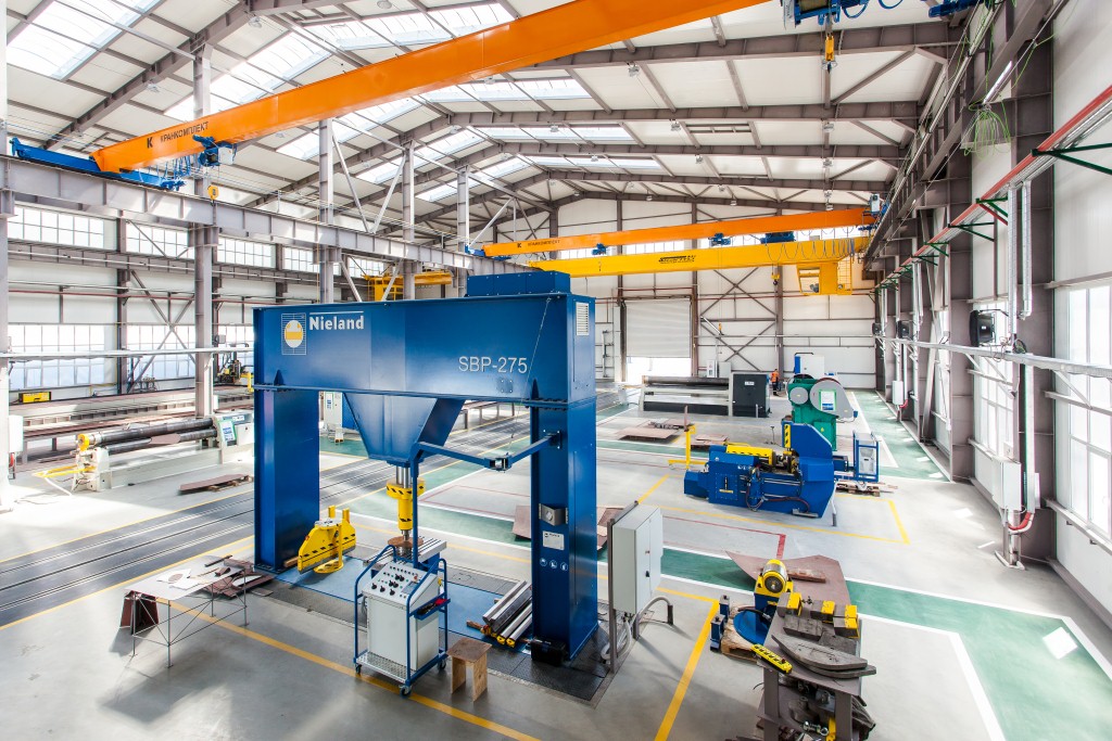

Con respecto a la adquisición de equipos (maquinaria) para la modernización del proceso de construcción de embarcaciones, me voy a referir hoy a dos en particular: 1) el equipo de corte de perfiles; 2) la máquina robotizada de soldadura de paneles.
Los dos equipos conformarán la Línea de Producción No.3, que no es otra cosa que la automatización de la fabricación de previas (proceso que actualmente se hace de forma muy manual). La nueva línea estará ubicada en un hangar de 2.054 m2 que se construirá paralelo a la LP1 (línea de corte - reforzada/modernizada el año pasado) y alimentará directamente la LP2 (hangar de construcciones, actualmente en proceso de ampliación, pasado de 4.000 m2 a 5.899 M2).
Esta nueva línea representará un salto tecnológico hasta ahora sin precedentes en el astillero, al pasar de proceso manuales a procesos robotizados, incrementando la capacidad de producción, mejorando la calidad de los acabados (lo que implica la reducción de reprocesos) y reduciendo tiempos de producción (vamos a poder construir buques más complejos en menores tiempos). Todo lo anterior debe incidir en el tema de costos/competitividad y en una sensible mejoría en el índice de nivel tecnológico (NT) del astillero.

El plan de inversiones en Cotecmar no es nuevo, la modernización de la planta Mamonal, de acuerdo con el último plan de inversiones de conocimiento público, asciende a unos $270.000 millones (algo asi como USD 70 millones).
El programa para la construcción de la PES sin lugar a dudas le dio un empujón al plan de inversiones, en el capítulo que corresponde a la línea de construcciones. Actualmente están en ejecución, proceso contractual y etapa precontractual, inversiones por apróximadamente $60.000 millones (+/- USD 15 millones).
En cuanto a la segunda pregunta, no sé exactamente a que tipo de galibos te refieres, pero en lo personal nunca he visto "madera" involucrada en los procesos constructivos de Cotecmar.

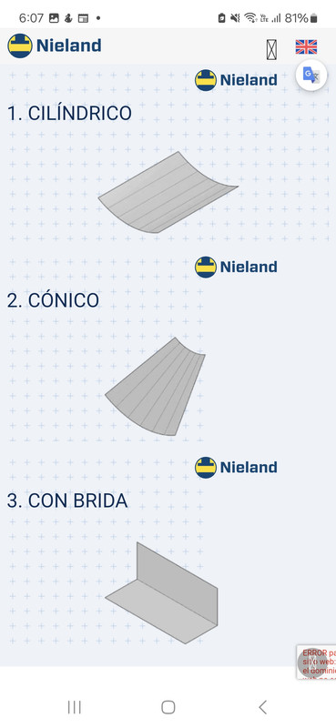

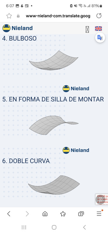

En cuanto a la fabricación de papeles curvos, también se va a dar un salto gigantezco en este tema con la compra (en curso) de una dobladora de lámina 3D. Este equipo es costo (aproximadamente USD 2,5 millones) pero abre muchas posibilidades al astillero para innovar y ampliar el portafolio de productos.
Este es el equipo de referencia que busca adquirir Cotecmar (puede ser de otra marca obviamente):
Y permite fabricar gran variedad de páneles curvos:
