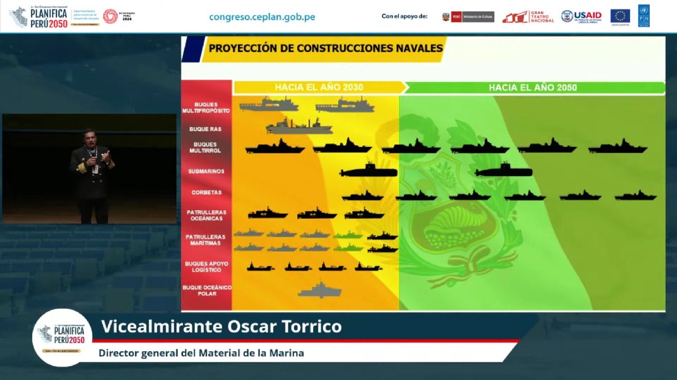

El inicio de la construcción de la primera OPV de la Marina de Guerra del Perú, es una decisión política de largo plazo, ya que al final se construirán 3 OPV cuando menos, con ello se podrán tener unidades adecuadas para el control del dominio marítimo hasta la milla 200, las OPV proporcionan suficiente autonomía para acompañar la flota China por ejemplo, cuando se acerque al limite de nuestro dominio marítimo en sus travesías alrededor de nuestra región latinoamericana.

Fue la última adquisición y han pasado 20 años, ahora a fin de año se va a empezar con la construcción de la primera fragata multirol en el SIMA, solo se conocen sus dimensiones, eslora 127 m., manga 15.6 m y se estima de un desplazamiento de 3,600 toneladas.
El avance y tiempo que se demoren en 6 Fragatas, dependerá de los recursos que se entreguen al SIMA y de la voluntad de los sucesivos gobiernos.

Estimado reytuerto, gracias por la explicación, pero Yo estimo que después de unos 20 años, solo habremos avanzado con 4 fragatas, 4 OPV, 4 LCU, 4 Corbetas y 4 SSK, y por ejemplo los SSK de 1,500 ton, pasarían a 2,300 ton que es lo que se piensa para las siguientes 2 SSK, y es muy posible que las dos últimas fragatas, sean mayores de 5,000 ton. Todo es cambiante, si bien es mucho tiempo para proyectarse, pero de hecho que van a surgir nuevas Armas y ya son otros tiempos.
