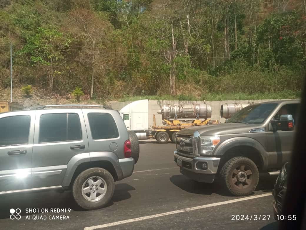

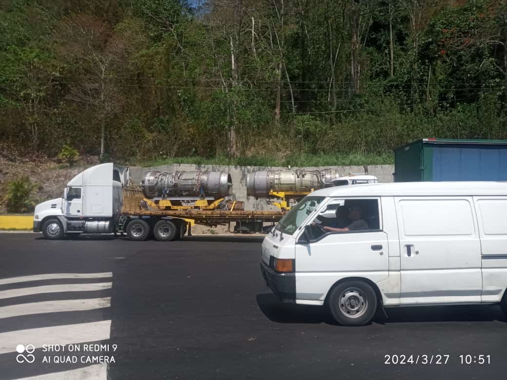

Motores Saturn Al-31

Hace unas semanas atrás en Maiquetia

Buenas fotos amigo, significa que los AL-31FN ya llegaron a sus 1500hrs, remotorizacion incoming. :cool:
Y pensar que había por ahi algunos que decian que no habia soporte técnico por parte de Rusia. :pena:

La llegada de esos motores desmiente dos especulaciones de algunos:
La primera es la supuesta falta de soporte técnico de Rusia, como lo ven y como les dije antes los repuestos han seguido llegando a Venezuela con relativa normalidad.
La segunda es que los Su-30 supuestamente no volaban y las fotos que se mostraban eran viejas, pues para que haga falta remotorizar hace falta cumplir 1500 hrs de vuelo, por lo tanto si han estado volando.

Me gustaría puntualizar algunas cosas:
No estamos viendo motores nuevos. De seguro se trata de los turbofan sustituidos. Hay varios detalles que así lo indican, como la falta de la tobera y caja de accesorios, están prácticamente desnudos.
Un motor nuevo no se va a transportar así. De hecho ellos vienen en cunas especiales y "arropados" es decir con un forro de lona a la medida que se cierra con velcro. Además, las tobera y admisión se cierran con unas tapas plásticas. Nada de lo anterior está presente.
Por ello me atrevo a afirmar que lo que vemos es los equipos sustituidos en su traslado a su destino final.

No entiendo bien la pregunta parce hehe. En la foto solo se ven dos.
