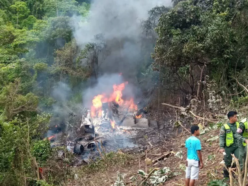

Muere un piloto en el accidente de un caza Sukhoi Su-30Mk2 de la Aviación Militar de Venezuela
Douglas Bravo, 4 de julio de 2023
Restos del Sukhoi 30 Mk2 siglas AMB-3363. Foto: Guardia Nacional Bolivariana
El Comando General de la Aviación Militar Bolivariana de Venezuela comunicó el domingo 2 de julio que, aproximadamente a las 09:45 horas local, un caza de superioridad aérea multirrol Sukhoi Su-30MK2, matrícula AMB-3363, que se encontraba asignado al Grupo Aéreo de Caza N° 11 “Diablos” (GAC11), sufrió un accidente que produjo su caída a tierra con pérdida total del aparato y la muerte de uno de los dos pilotos.
El accidente del AMB-3363, se produjo mientras realizaba pasajes en formación sobre la vertical del paseo monumental de los Próceres junto a otros 3 Sukhoi 30Mk2, parte de las prácticas generales del desfile militar conmemorativo del 212 aniversario de la Independencia de Venezuela, el próximo 5 de julio.
Piloto coronel Paulino José Millán Sabino “Obelisco” y operador del sistemas de armas y navegación teniente coronel (Aviación) Sergio Luis Hernández Gómez “Raptor”. Foto: Aviación Militar Bolivariana

Sobre el lugar en el que se precipito a tierra el Sukhoi 30Mk2 AMB-3363, es un sector boscoso con el nombre de La Maitana, ubicado entre los poblados de Paracotos (Miranda) y Tejerias (Aragua), al que se dirigieron helicópteros AS532UL Cougar y AS332B1 Super Puma del Grupo Aéreo de Operaciones Especiales N° 10 Cobras, pero que debido a lo frondosa de la vegetación no pudo desembarcar al grupo de rescatistas de los Bomberos del Estado Miranda, por lo que tuvieron que aterrizar a unos kilómetros de la ubicación, siendo guiados por uno de los pilotos de caza (“Raptor”), quien se comunicaba con el comandante de la unidad de rescate a través de su móvil.
Conforme a las disposiciones legales del Ministerio del Poder Popular para la Defensa, las autoridades militares del componente aéreo de la Fuerza Armada Nacional Bolivariana, han conformado una Junta de Investigación de Accidentes Aéreos, para que determine las causas que condujeron al accidente del AMB-3363, con éste son 3 cazas Sukhoi (AMB-0460 en 2015 y AMB-0457 en 2019) los perdidos por la Aviación Militar Bolivariana desde su incorporación en el año 2007.

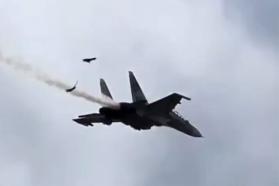

Ese puesto avanzado debería haberles notificado del montón de gallinazos que habían volando a la misma altitud donde las aeronaves iban a sobrevolar, el piloto puede que los viera a ultimo momento pero a la velocidad que se desplaza el Sukhoi era muy complicado evadirlos.
En aviación civil lo que se hace es que el piloto es notificado sobre la presencia de aves en un sector, ya sea en la pista u otro lugar, para que el piloto mantenga bien abiertos los ojos o directamente cambiar los planes para evitar un problema mayor.

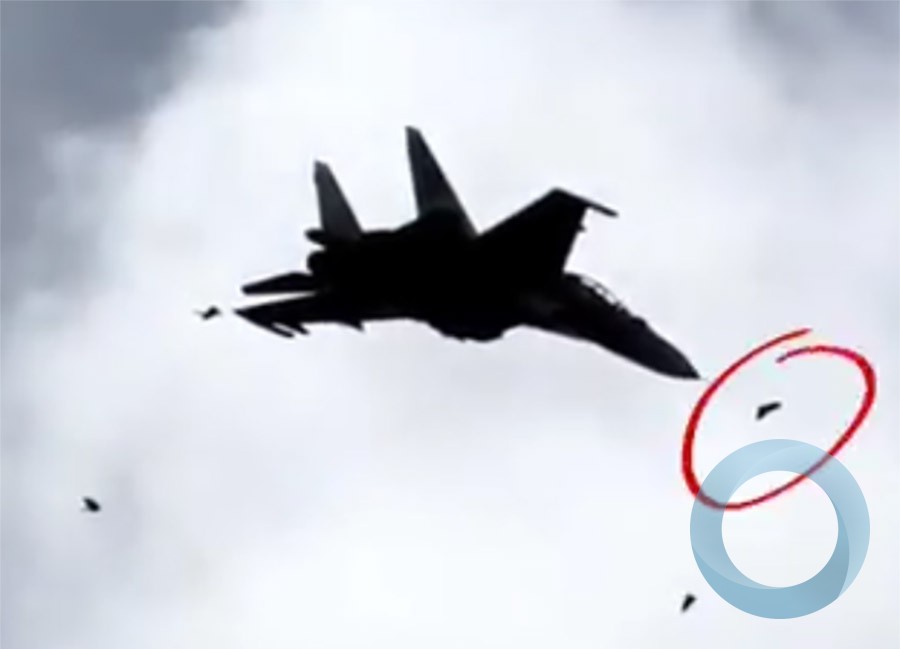

Según lo que se supo, el observador avanzado si les notificó la presencia de las aves en el eje de pasaje, pero los Su30 venían en formación y aunque las otras aeronaves rompieron la formación el 3363 se quedó "encerrado" por el resto de los aviones y se vio obligado a atravesar el grupo de pájaros.
Incluso en el video donde se ve el momento del bird strike se puede apreciar uno de los aviones de la formación que se aleja rompiendo a la derecha y arriba.

En el tercer video de este twit se alcanza a apreciar que el otro Sukhoi logra evadir la bandada de zamuros. Si señor.
Se alcanza a ver una gran cantidad de zamuros valga decirlo. Las probabilidades de un accidente en el área eran altas.

Por ciero que se comenta en varios lugares que el Sukhoi que se ve en el otro video fue un incidente diferente y en un momento diferente, pero también con un zamuro. Con la diferencia que en ese caso el Sukhoi pudo aterrizar sin novedad.
Si me preguntan, me parece que las condiciones de luz en ese día y hasta el humo del avión al momento de la ingesta del zamuro, si son distintos.

Eso comentan, que fueron incidentes de dos días distintos, pero si ya habían tenido un percance y la zona estaba llena de chulos, goleros, gallinazos para qué continuaron?

Si Anderson, efectivamente el día anterior hubo otro incidente similar con la diferencia de que el Su30 en cuestión pudo volar con seguridad y aterrizar en BAEL sin mayor contratiempo.
