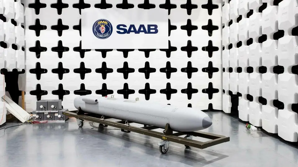

Esta afirmación es parcialmente cierta. Si bien el Gripen trae integrado al fuselaje un sofisticado sistema de guerra electrónica, si quieres tener la suite completa es necesario adquirir el POD de Electronic Attack Jammer Pod (EAJP).santabarbara155 escribió: ↑01 Feb 2026, 17:04 Me equivoque el gripen tiene esos sistemas integrados en el fuselaje, no necesita pods externos
