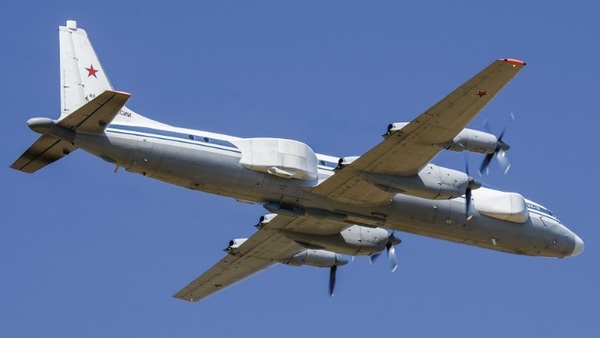

Ilyushin Il-18 ( Il-22PP)

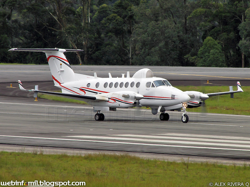

Hasta aviones como el Beechcraft B300 King Air 350, son configurados para inteligencia de señales ( ELINT)
(FAC 5747)
