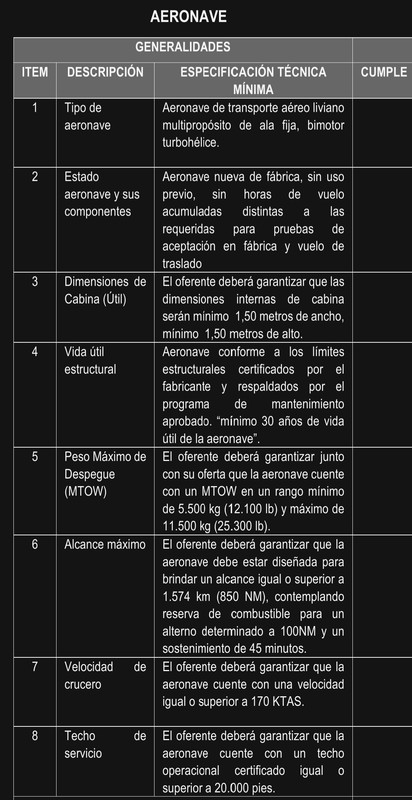

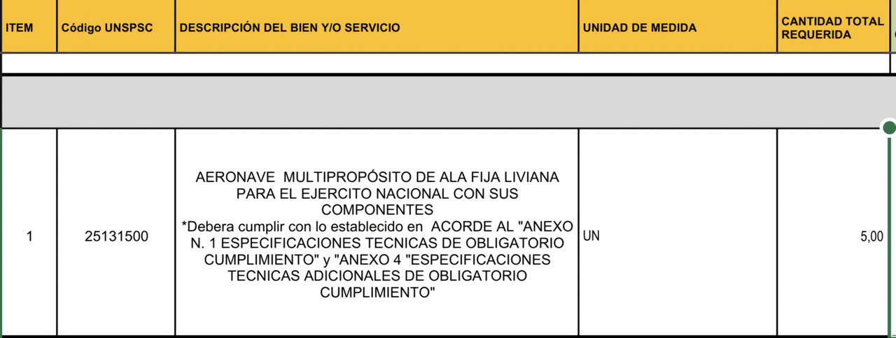

QAP2019 escribió: ↑07 Ago 2026, 13:10 El EJC puso en marcha un proceso de cotización para la adquisición de 5 aeronaves de ala fija livianas.
Así las cosas, no es cierto que ya se haya seleccionado la aeronave checa L-410 NG.
Si te consigues ese anexo de especificaciones técnicas podemos hacer una lista corta.
Por acá te dejo para que te diviertas:
Pues veamos, con solo la primera porque lo demás es casi que estándar en este segmento de la aviación, y basado en lo publicado en los folletos oficiales de cada fabricante:
Dimensiones de Cabina (en metros): 1.50 de ancho por 1.50 de alto
Skycourier: 1.80 por 1.88 metros, pasa
Twin Otter: 1.75 por 1.50, pasa
410NG: 1.53 por 1.66, pasa
Peso máximo de despegue: entre 5.500 y 11.500 kg
Skycourier: 8.618 kg, pasa
Twin Otter: 6.350 kg, pasa
410NG: 7.000 kg, pasa
Alcance máximo: 1.574 km (850 NM) mínimo
Skycourier: 1.704 km (920 NM), pasa
Twin Otter: 1.926 km (1.040 NM), pasa
410NG: 2.100 km (1.134 NM), pasa
Techo de servicio: Igual o superior a 20.000 pies
Skycourier: 25.000 pies, pasa
Twin Otter: 25.000 pies, pasa
410NG: 20.000 pies, pasa
Bastante parejos, pero creo que el Skycourier es el mejor, habría que ver es el precio, que al ser gringo debe ser el más caro.

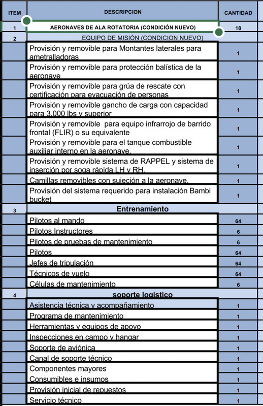

Arrancó proceso de cotización para la compra de 18 helicópteros para el EJC.

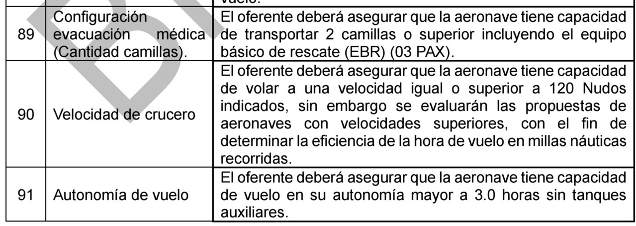

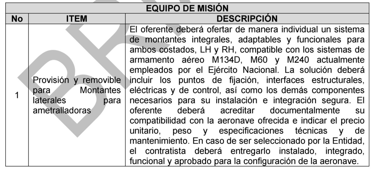

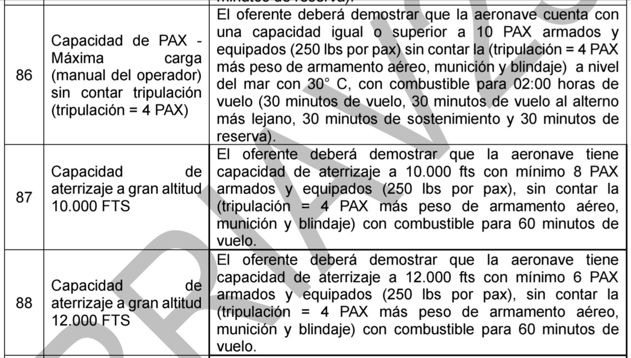

Algunas características que deben cumplir las nuevas aeronaves:
Al final del día creo que vamos a terminar con algo así....
PD: Los helicópteros deben venir con radar meteorológico y con la capacidad para portar FLIR, sin embargo este último no haría parte del contrato inicial.

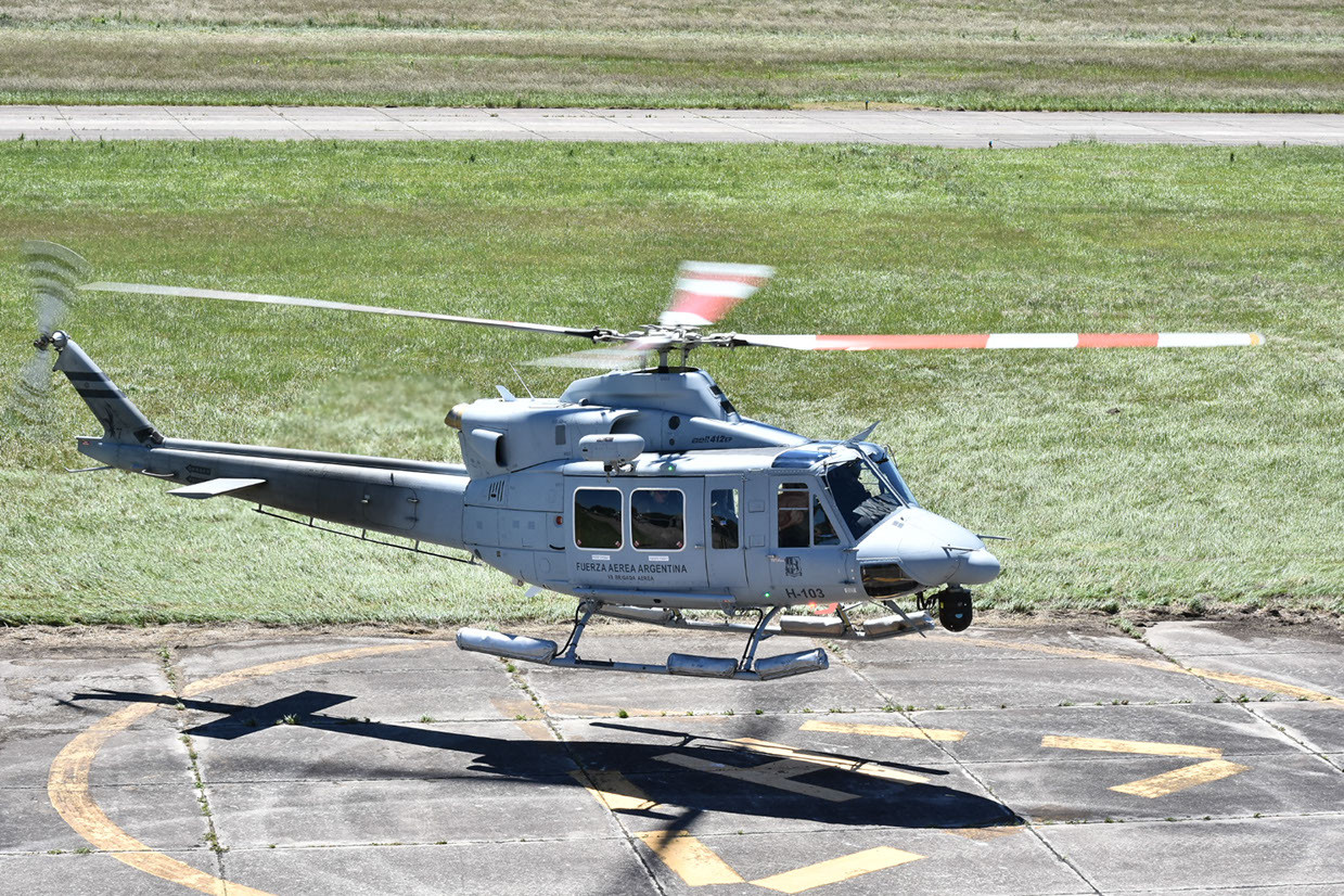

Como se supone que es un aparato para reemplazar los Bell 212 y UH-1H, realmente el Bell 412 en su versión más moderna, la EPX, es el modelo ideal, pues se puede seguir usando la misma cadena logística y entrenamiento de los helos viejos, además que hace todo lo que el requerimiento pide, ya es usado por 3 de las 4 fuerzas (aunque en la PONAL y la FAC solo hay una unidad en cada una), es relativamente económico para su categoría, y recientemente Japón hizo lo mismo de elegirlo como reemplazo de sus viejos Huey, aliándose con la Bell para producirlo en el país con Subaru.
El AW139 es bonito y todo, pero lo veo muy civil a comparación del linaje que trae el 412.

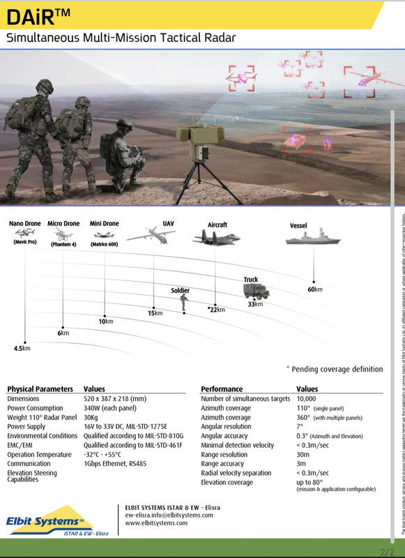

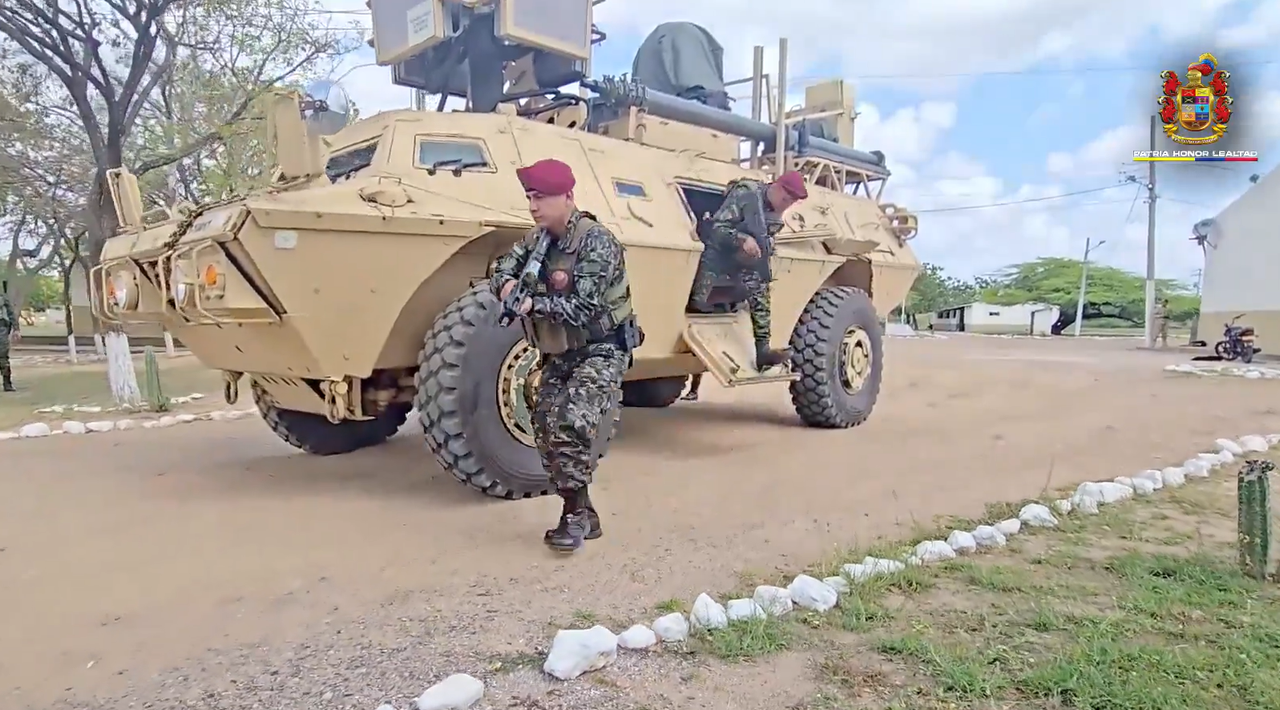

QAP2019 escribió: ↑06 Ago 2026, 19:31 Este sistema de Elbit guarda fisicamente sus semejanzas con el sistema adquirido hace 4 años e instalado en vehículos M-1117.
Pensé igual en principio pero detallando las antenas de radar no es que tenga mucho parecido y lo mas cercano que se parezca es de la empresa Elta / IAI que es el ELM-2112FP aunque un dolor de cabeza con tantas versiones que tiene este radar, pero que hace el mismo trabajo del DAiR.
Pero tengo entendido que ese contrato de los equipos de vigilancia para las frontera aparecia Elbit Systems como contratista, de igual manera seguiré investigando bien.
