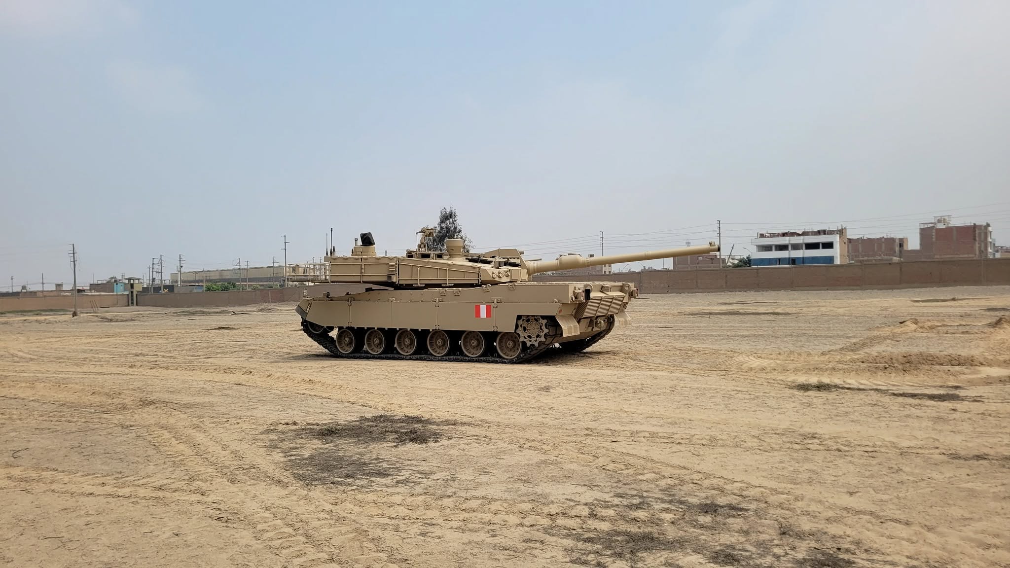

El K2 Black Panther y los vehículos blindados K808 White Tiger ya se encuentran en las instalaciones de Lurigancho-Chosica, donde serán presentados oficialmente ante la prensa y el público. como parte del proceso de evaluación e incorporación de nuevas capacidades para el Ejército del Perú.
La exhibición está prevista para mañana 10 de septiembre, a las 3:00 p. m., en las instalaciones de la FAME (Fábrica de Armas y Municiones del Ejército), ubicadas en la Ex Hacienda Nievería, (Km 3.5 Carretera Cajamarquilla – Huachipa), en el distrito de Lurigancho-Chosica donde se mostrarán las capacidades de estos vehículos de origen surcoreano.

Es casi como ver un Abrams, ese diseño es muy bonito.

La intención de comprarlos es muy seria .
Se está moviendo muy bien el EP , otra cosa es que les suelten el presupuesto.
...ojo los coreanos también !
Pero al fin están comprendiendo de a pocos , como debe de comunicarse estás asociaciones entre Estados ....independientemente que tengan éxito .
Quiero ver la reacción americana

Si finalmente se concreta la adquisicion de Black Panthers y White Tigers, esa sería una movida muy ganadora por parte de Peru. :thumbs:

Se ha iniciado la adquisición de los K-808PE White Tiger, de los que recién se han recibido 6 unidades de un primer contrato de 30 unidades, los que se deben continuar por su bajo costo, y firmar por el primer Lote de 141 K808 White Tiger por US$352.5 millones, para un periodo de 5 años, que muy bien puede empezarse en el periodo 2027-2031, para luego un segundo lote para el periodo 2032-2026 por igual cantidad y monto. Esto nos da un monto de US$70,5 millones anuales, que es manejable. Y muy bien se puede ejecutar.
El K2 si que requiere de un Contrato especial por el monto y los años en implementarse, son unos 10 u 11 tanques por año y en un periodo de 15 años para completar 162 K2 Black Panther. Pero que adelantando el convenio de los K-808 como que lo pones a andar, pues en estos momentos estamos a dos meses del inicio de Fenómeno del Niño que va a pegar bien fuerte, sobre gente de pueblos en donde recurrentemente hace sus estragos el FEN.
También hay que complementar la adquisición de los MLRS PULS a Israel, solo 3 unidades de 12 y los Fusiles ARAD 7 con IWI de Israel, solo 10,000 unidades de 100,000. Hay mucho por recorrer para tener

Pensemos que se cae esta adquisición y durante todo el 2027 llegan solo los ya contratados 30 K-808PE White Tiger de Hyundai Rotem y el primer lote de los MRLS PULS de Elbit Systems.
De seguro que llegaremos a formular el presupuesto del año fiscal 2028 y se retomará el tema, que es de larga data, desde que nos presentaron el PT-91 Twardy de Polonia (SITDEF 2009), el MBT-2000 de China (diciembre de 2009), el T-90S de Rusia (SITDEF 2013) y ahora el K2 de Corea del Sur (SITDEF 2025).
No crees que algo se adquirirá tarde o temprano, un MBT para reemplazar a los 280 T-55 ex U.R.S.S. que se tuvo en su oportunidad. Acaso nos hemos quedado con las Lupos que todavía navegan, los Mirage 2000P que todavía vuelan, al igual que se están construyendo buques y se espera hacer lo mismo con los dos primeros submarinos en el SIMA. Y acaso ya no se ha comunicado las intenciones de completar los 24 cazas F-16 Block 70.
De la misma forma se irá construyendo las brigadas blindadas con los K-808 White Tiger, los MRLS PULS de Elbyt Systems y posiblemente los K2 Black Panther de Hyundai Rotem. Con algo se avanzará.
