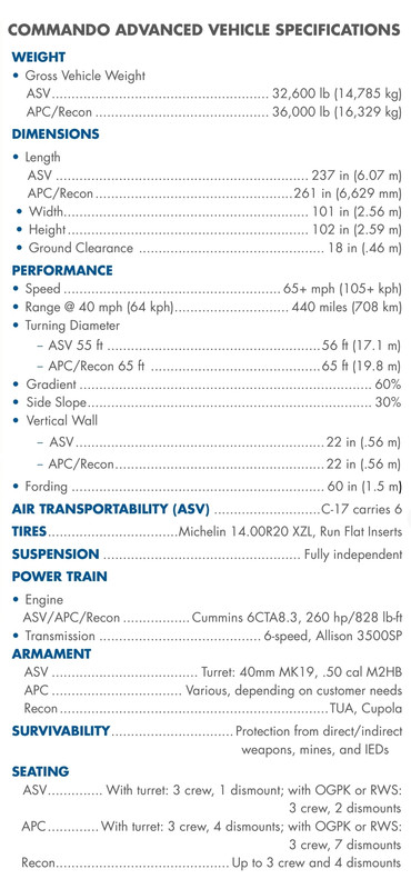

Para complementar la explicación de Anderson, acá traigo un capture tomado del brochure del fabricante donde se detallan las diferencias entre ambas versiones.

Los M1117 no utilizan RWS lo que ulitizan son torretas cerradas protegidas pero operadas manualmente, no son RWS.

:cool: :cool: Pues RWS sí traen.
Sólo que la torreta tiene la opción de operarse remota o manualmente.
Las que eran completamente manuales se han ido retirando gradualmente...
Y eso se debe porque se han comprado más y más de las otras... Y llegarán más...

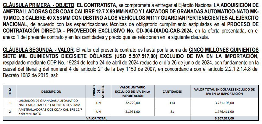

Andres, esa contratación, según entiendo, es para equipar las torres de los vehículos que se reciben en calidad de donación que hasta donde yo sé, llegan sin armamento.

Esas torretas no se operan remotamente, estan protegidas pero por dentro la acciona manualamente un artillero.
El mismo documento no dice por ninguna parte RWS.
Mensajes: 8901
En efecto esas torretas son operadas por un tripulante, en el video se puede apreciar también como el asiento del operador y el conjunto inferior de la torreta ocupan casi todo el espacio interno del vehículo, por eso se tiene tan poca o nula capacidad de transporte, dependiendo de que versión sea, los vehículos equipados con esa torreta pueden llevar solo 4 soldados en la versión larga o uno solo en la versión corta.
Creo que el amigo Anderson confundió los términos de RWS con GPK (gunner protection kit) que es la ametralladora .50 operada manualmente que mostró Andrés en una de las fotos y que según entiendo son 29 los vehículos equipados de esa forma y los únicos que podrían portar 7 soldados.
