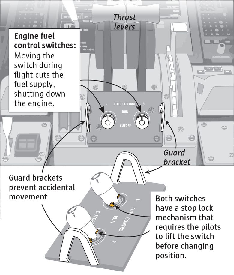

Parece que hay informe preliminar..... y la sorpresa es que algo o alguien cortó los interructores de combustible de los dos motores y todos dicen que por que le caiga una mano o algo parecido, no los puedes cortar porque tienen retenes de seguridad... (Hacia años que no via el Aviation herald). Los dos motores cayeron por debajo de ralentí, antes de que pudieran volver a intentar el ciclo de encendido... y por destracia, estos motores tardan mucho en coger potencia en las dos etapas de turbina.

Los susodichos...
Aqui se ven las salvaguardas. Hay que tirar de ellos para cambiarlos de posición.
No sería raro, que Boeing, saque algun tipo de boletin de seguridad o incluso, tenga que cambiar el diseño de esos interructores.
