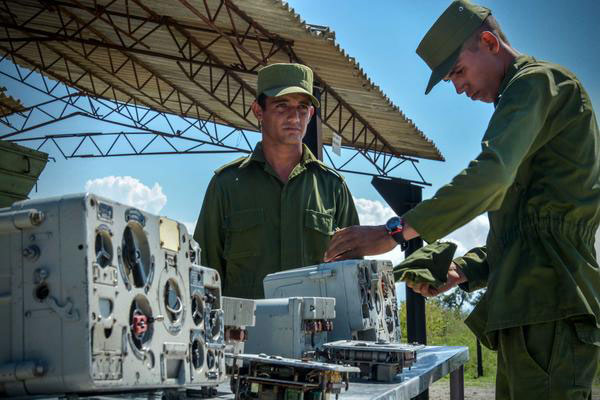

Aqui unas imagenes relativamente viejas pero de buena calidad y creo que no se han compartido en el foro.
Un Saludo Cordial.
