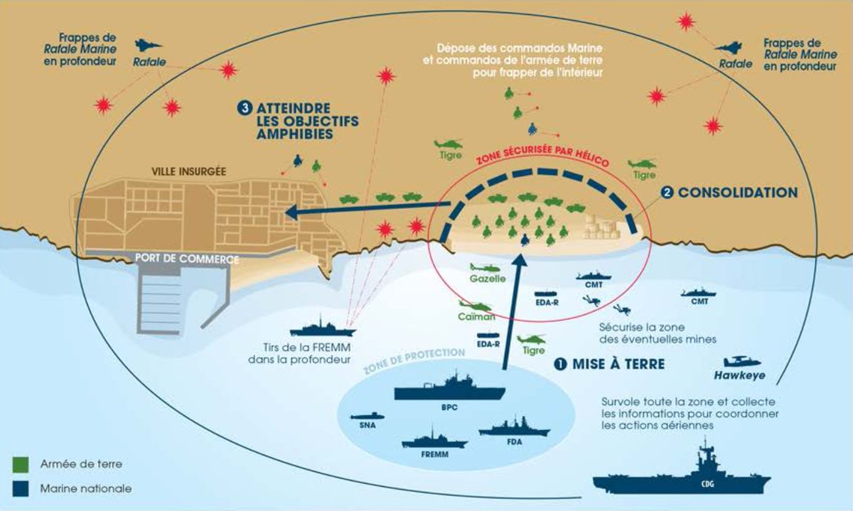

No digo que no sea un apoyo importante, pero comparado con lo que llevan los anfibios y con un ritmo de trasbase basado en SH60F, poco se puede hacer.
Desde luego, si se necesita el combustible de un AOR, la operación requiere bastante mas de 72 hs.
Ese esquema es bastante aproximado, tomar una pequeña poblacion con puerto para que lleguen mas suministros del ET, incluidos los medios civiles/mercantes que se han citado ... es una gran operacion donde la IM hace un trabajo de 'entrada' especializado, y luego se retira.
Mensajes: 16054
Carros de combate de la Infanteria de Marina de España
Eso de tomar un puerto ¿Le suena a alguien Dieppe?
