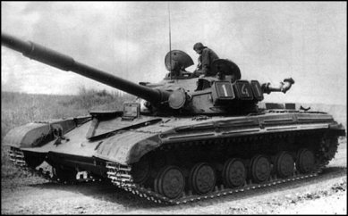

T-64
Primera versión descrita en la sección anterior (Objeto 432);  montaba un cañón 2A21 de 115mm con cargador automático y estabilizador 2E-18. El cargador montaba 30 disparos y otros 10 más se colocaban en el compartimiento de la tripulación. El artillero utilizaba un telémetro de coincidencia TPD-43B, y durante la noche podía utilizar el sistema infrarrojo (IR) TPN-1-432. El comandante disponía de otro IR OU-3-GK asociado a un proyector L-2Ag.  Gracias al motor 5TD se lograba una relación peso potencia de 19CV/ton. El armamento secundario consistía en una ametralladora de 7.62 coaxial y otra de 12.7 situada en la cúpula del comandante.

Tanque T-64
T-64B retirándose de Alemania
(www.t-64.de/t-64-bildergalerie/40.jpg)
