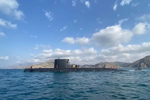

Finalizan las pruebas de mar del Galerna:
https://murciaplaza.com/el-galerna-supe ... ran-carena
