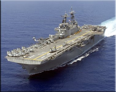

El wasp
El buque Wasp es un barco de 40.000 toneladas con dique pensado para el uso intensivo de helicópteros (hasta 9 helos pesados simultáneamente) que es capaz de operar aviones vstol sin sky jump gracias a su pista de 250x32 metros. Tiene una autonomía de 9.500 millas y es capaz de portar el solo una brigada de la IM enterita. Opcionalmente se le podría poner sky jump (no tengo ni idea de hasta que punto se gana o se pierde con ello aunque supongo que los aviones pueden salir con mas peso) y también es discutible el dique que se podría evitar dado que ya tenemos el Juan Carlos.
Admite diversas configuraciones según el uso que se le quiera dar.
* 6 F35B, 8 helos de ataque, 12 helos transporte medio, 3 helos pesados
* 42 helos de ataque
* 20 aviones F35B, 6 helos asw
