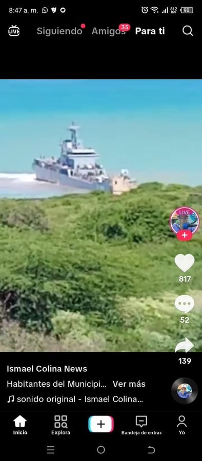

spooky escribió: ↑16 Oct 2025, 01:38 Ustedes si los ven encallado? o no? yo no podría decir
https://twitter.com/theinformant_x/stat ... 56/video/1
Mensajes: 14330
Armada de la República Bolivariana de Venezuela - ARBV
reytuerto escribió: ↑16 Oct 2025, 01:44es factible desencallar al buque antes que la meteorologia adversa haga que su rescate se torne imposible?...
Eso dependera de los daños que tenga el casco.
En teoria se reparan las vias de agua, se achica el agua en los compartimientos internos, hay que sacar la mayor cantidad de pesos posibles (carga, lastre, pertrechos, etc) y con marea alta intentar sacarlo con ayuda de remolcadores.
Sin embargo es un barco que ya tiene bastante años en sus cuadernas, no tenemos idea si la varada ocasionó daños importantes que hagan que no valga la pena el salvataje.

Sera que intentan al menos rescatar los blindados

Anderson escribió: ↑15 Oct 2025, 02:36
Jig escribió: ↑14 Oct 2025, 05:02 Hoy casi zozobra el T-61. Iba full de T-72B, Nona SVK y BTR-80 :pena:
Saludos Jig! Imaginate ese record para la ARBV:
Un buque hundido por un arrecife, otro por un crucero de turistas, otro por el oxido, y otro por sobrepeso... :asombro2:
Realmente muy triste la situacion y mas aun lo que llevaba internamente, una cantidad considerable de blindados. La razon a priori es una mala estiba de la carga aunado a un cumulo de situaciones tecnicas, como falla en las juntas que hacen estancas las compuertas, etc... La maniobra de encallamiento que se ve alli fue ejecutada por su capitan para precisamente "salvar" el buque ya que si sucedia unas cuantas millas fuera de la costa quiza no hubiese llegado y hubiese zozobrado. En fin... No se pueden dar muchos detalles... Ya que hay unos animales por alli que ya estan diciendo que fue debido a una carga explosiva colocada por navy seals y bla bla bla :pena:

Jig escribió: ↑16 Oct 2025, 09:11Realmente muy triste la situacion y mas aun lo que llevaba internamente, una cantidad considerable de blindados. La razon a priori es una mala estiba de la carga aunado a un cumulo de situaciones tecnicas, como falla en las juntas que hacen estancas las compuertas, etc... La maniobra de encallamiento que se ve alli fue ejecutada por su capitan para precisamente "salvar" el buque ya que si sucedia unas cuantas millas fuera de la costa quiza no hubiese llegado y hubiese zozobrado.
+1
Gracias por los comentarios.
Al menos el Capitan tuvo la certeza de encallar el buque para evitar su perdida total.
Siempre he pensado que el GC-23 Naiguata podria haberse salvado con una maniobra similar.
Ahora la incognita es saber que posibilidad hay de rescatar los blindados que estan dentro del buque. Si la playa lo permite no deberia ser complicado irlos sacando; si por el contrario es agreste con muchas rocas y sin vias de acceso ya seria una operacion de mayor envergadura.

ALEXC escribió: ↑16 Oct 2025, 04:19Se ve bien clavada la proa del buque .... ¿ y si le entro una vía de agua e inundo toda la sala de maquinas ?
Si los daños en el casco son importantes y la sala de máquinas se inundó en gran medida es mejor dejarlo donde esta.

KL Albrecht Achilles escribió: ↑16 Oct 2025, 16:13
Hombre algo tendrán que hacer, por al menos, deberian desmantelar todos los fluidos y material que pueda dañar gravemente el medio ambiente, y más estando tan cerca dela costa.
Habrá que rescatar el combustible, aceites pesados y aislantes, los plasticos, baterias y prodcutos quimicos que llevara...
Una vez hecho eso , habrá que ver, si hay que trasladar el buque a ún lugar seguro para la navegación.
Un buque de 4000 toneladas, desconozco las toneladas de combustible y aceites que debe llevar...pero no deben ser pocos
