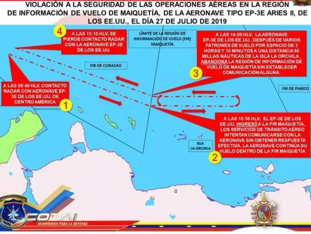

Una nota corta sobre los radares del CODAI, en especial los que "ven" a la fachada del Caribe.
Dichos radares tienen la particularidad de que se encuentran en puntos geográficos altos, lo que les da un generoso horizonte radar:
Por ejemplo el radar de Margarita, está situado en la cima de una montaña de casi mil metros SNM:
Eso le ayuda con las bajas cotas:
El de Jeremba está a más de dos mil trecientos MSN.
Por cierto, la red EVA de España usa una fórmula similar. Lo vemos en el EVA 21 del Pico de las Nieves a casi dos mil MSN:
Como dato curioso, el CODAI no descubrió el agua tibia, pues en Margarita hasta el 2006 allí funcionó un AN/TPS-70 operado por la DEA que se encargaba de vigilar los narcovuelos a baja cota que "atendían" las Antillas Menores.
