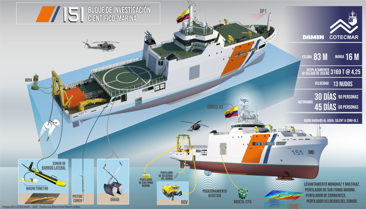

Les comparto una bonita infografía que dejar ver algunos de los equipos de investigación que desplegara el BICM.
Todos los créditos sobre la ilustración a Cotecmar.
