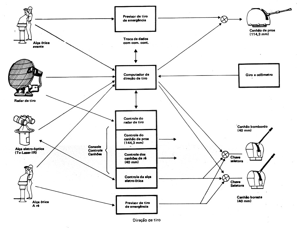

Sobre las Inhaúma.
http://www.oocities.org/guerraaeronaval/14ec4inha.htm
http://www.naval.com.br/blog/destaque/e ... os-depois/
En caso de dudas, ver el detalle en la direción arriba. O sea de cañones de la Segunda Guerra nada, pero nada en las Inhaúma.
"Os sensores do Subsistema de Direção de Tiro podem controlar, via computador, qualquer dos canhões. Adicionalmente, controles diretos de emergência estão disponíveis para o caso de avaria do computador central, quando então os operadores das alças óticas(que são providos de um previsor de tiro de emergência baseado em um microprocessador) ou da alça eletro-ótica(dotada de sensores de televisão e infravermelho e de telemetro laser) podem comandar diretamente a pontaria e disparo das armas. No modo normal de operação, o controle é efetuado pelos operadores do console de controle de canhões, do qual são operados remotamente os sensores de direção de tiro principais(radar de DT e alça eletrônica, ambos tridimensionais) e as armas propriamente ditas."
