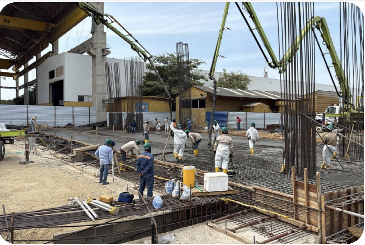

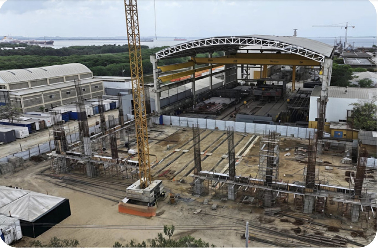

COTECMAR
Con una inversión de $24.769 millones (aproximadamente USD6,5 MM), avanza la construcción de la extensión de la LP2 (línea de producción). Ello permitirá ampliar la capacidad para la fabricación de bloques y mejorar la eficiencia.
Créditos a Cotecmar
Mensajes: 4231
COTECMAR
QAP2019 escribió: 19 Mar 2026, 16:46 Con una inversión de $24.769 millones (aproximadamente USD6,5 MM), avanza la construcción de la extensión de la LP2 (línea de producción). Ello permitirá ampliar la capacidad para la fabricación de bloques y mejorar la eficiencia.
Créditos a Cotecmar
Muy bien por COTECMAR y por el país, que la infraestructura del astillero siga creciendo :thumbs: ...
Como apunte: el tipo de cimentación que se esta construyendo en ese hangar es del tipo flotante y por lo que se alcanza apreciar, la losa en concreto debe tener de 0.40 a 0.50 mt de altura con doble emparrillado en varillas de acero de 3/4 o quizás hasta de 1 pulgada ; este tipo de cimentación se utiliza cuando el tipo de suelo en el que se va construir es "blando", ayudando a distribuir mejor las cargas y por el tipo de bloques que se construyen en COTECMAR, este tipo de cimentación es la adecuada.

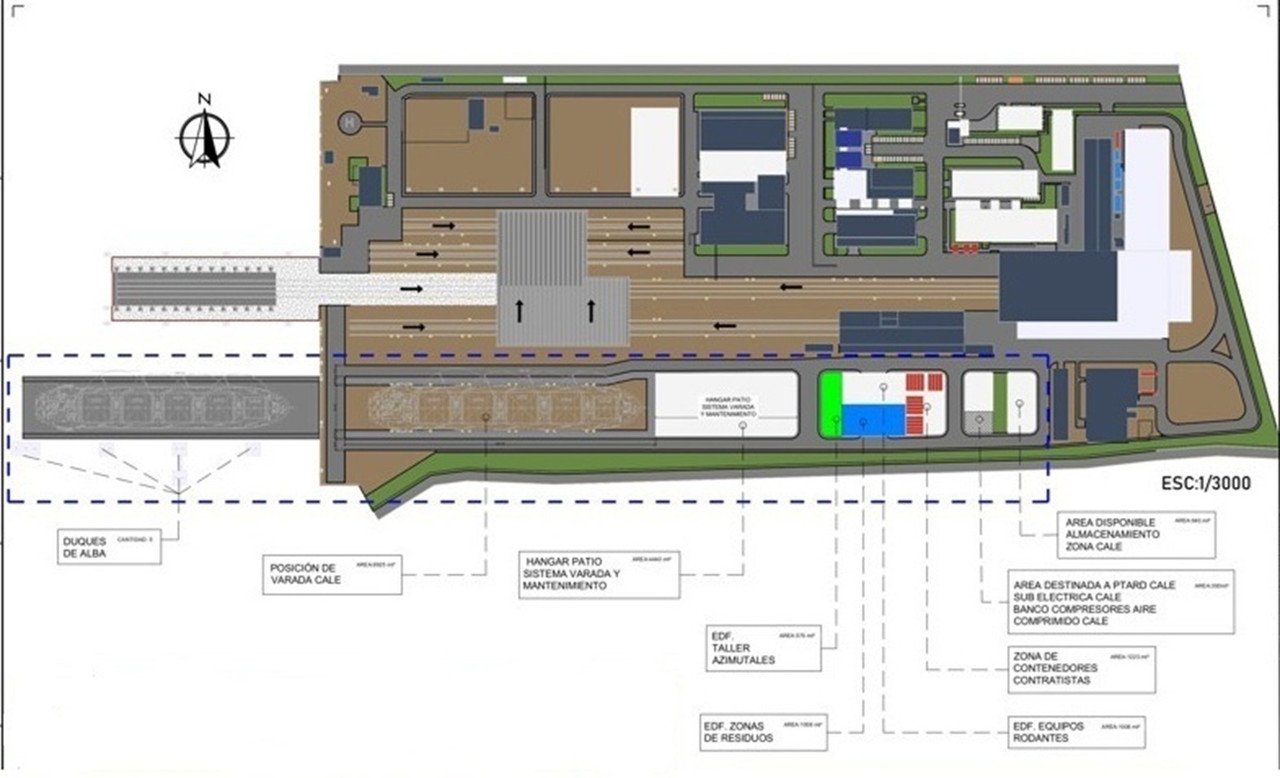

COTECMAR
Si se cumple a cabalidad el PLAN MAESTRO DE INFRAESTRUCTURA así debe lucir Cotecmar en el año 2042.

COTECMAR
QAP2019 escribió: 19 Mar 2026, 18:19 Si se cumple a cabalidad el PLAN MAESTRO DE INFRAESTRUCTURA así debe lucir Cotecmar en el año 2042.
¿Cuatro pinches edificios hasta 2042? esto tiene que ser una broma, que mediocridad!!! :asombro: Eso se va a necesitar mucho antes, mucho antes!!! (ya esta visto con la cantidad de retrasos que tienen). Y ademas de eso deberían ir pensando en construir un par de nuevos astilleros, si es que quieren seguir monopolizando la contratación de la armada, claro. De lo contrario, someterse a compartir el pastel con otros astilleros privados que hay en el país. Nunca le viene mal a los monopolios un poco de competencia la verdad.
Hago votos porque llegue pronto un nuevo CoARC que les patee las nalgas. :twisted:
Mensajes: 1200
COTECMAR
Anderson escribió: 20 Mar 2026, 03:02
4 pinches edificios??? :confuso1:
Dique flotante para buques Panamax (200 metros de eslora) que servirá además como medio de transferencia a una posición en tierra para atender un segundo buque Panamax (lo que implica reconstruir totalmente el muelle para adaptarlo al eje de transferencia) + nuevos talleres asociados.
Construcción de las Líneas de Producción 3 y 4.
Renovación total del área administrativa.
Ampliación/remodelación de los talleres de mecánica, soldadura y pintura.
Nuevas instalaciones de granallado/pintura
Articulación y renovación de las vías y urbanismo de toda la planta.
Y un largo etc. que implica inversiones del orden de los $300.000 millones a precios de hoy.
