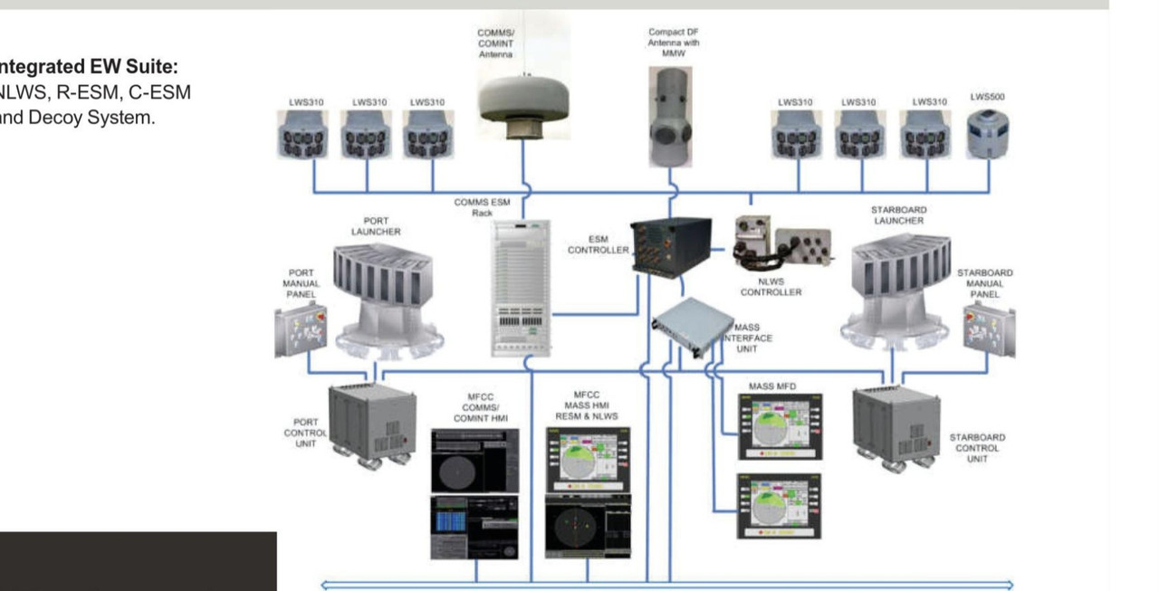

Me pregunto si estos equipos (en rojo) corresponden a las antenas receptoras del sistema NLWS-500. Es lo único que falta para completar la Suit ESM que ofrece SAAB. Ya se sabe que para los sistemas de lanzamiento de señuelos se declinó la opción Sueca, a favor del sistema C- Guard de Terma.
