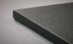

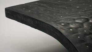

Maya
Mensajes: 2559
Mensaje por Maya »
Mauricio
De hecho, un simple Spall Liner hace maravillas. Por eso es una munición sin gran futuro - remedios simples la derrotan.
TenCate Liba®
Este spall liner provee a los usuarios con una inmejorable protección contra la munición penetradora de blindaje, asi como también capacidad de protección de multiples impactos contra un gran numero de proyectiles. Esta clase de placas blindadas cumplen con los requerimientos estandard internacionales, incluyendo VPAM BRV 2009, NATO STANAG 4569 y AEP55. Estan diseñadas para proveer una protección de Nivel I hasta el Nivel V, y aun mayores, en concordancia con el estandard NATO STANAG 4569.
http://www.tencate.com/6924/TenCate/TenCate-Armour-Composites/Region-EMEA/en/Armour-Composites-EMEA/Brands/TenCate-Liba
TenCate Liba® esta construido a base de pastillas de ceramica incrustadas en una matriz de polymero elastico. Cuando un proyectil impacta el blindaje, las pastillas de ceramica aislan la energia del impacto. Como resultado, unicamente las pastillas impactadas seran dañadas, mientras que el area circundante permanecera intacta. Asi mismo, las exclusivas y especialmente diseñadas pastillas de ceramica, previenen que el proyectil penetre el blindaje.
Observar en el siguiente video, como funcionan las pastillas de ceramica de TenCate Liba®
http://www.tencate.com/8552/TenCate/TenCate-Armour-Composites/Region-EMEA/en/Armour-Composites-EMEA/Videos/TenCate-Liba-video
