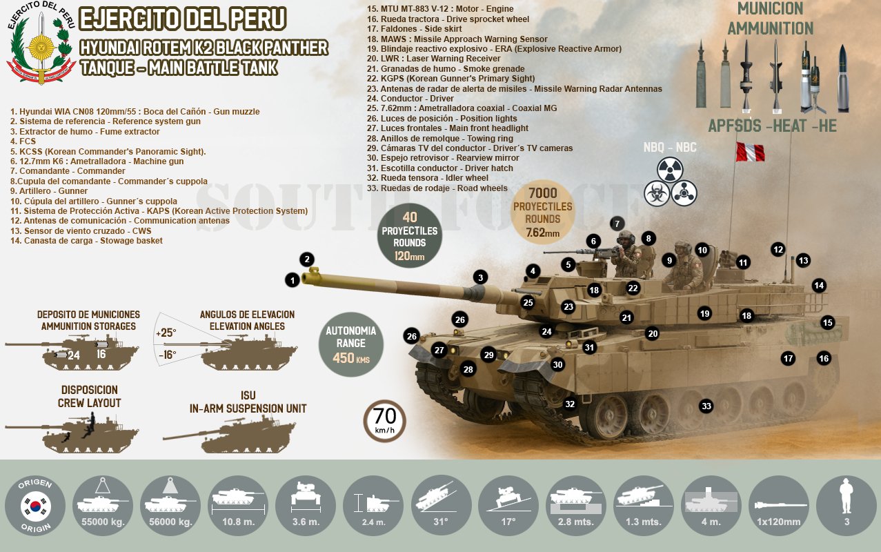

Mensajes: 17711
Parque Acorazado de Perú
Perú firmó un acuerdo con Corea del Sur para la futura compra de 54 tanques K2 Black Panther
