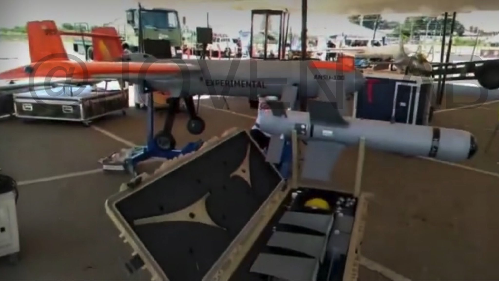

Hoy fue presentado públicamente el ANSU 100 primer dron armado de Latinoamérica y el caribe.. como cambia eso el mapa de la guerra ? Por cierto la municion no es nacional como era de esperar.

Mensajes: 9247
y las fotos?
Caribe200
Mensajes: 697
Mensaje por Caribe200 »

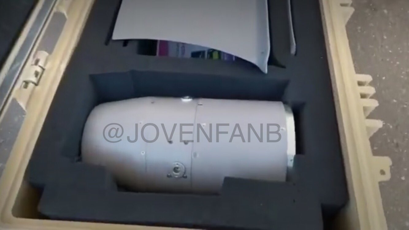

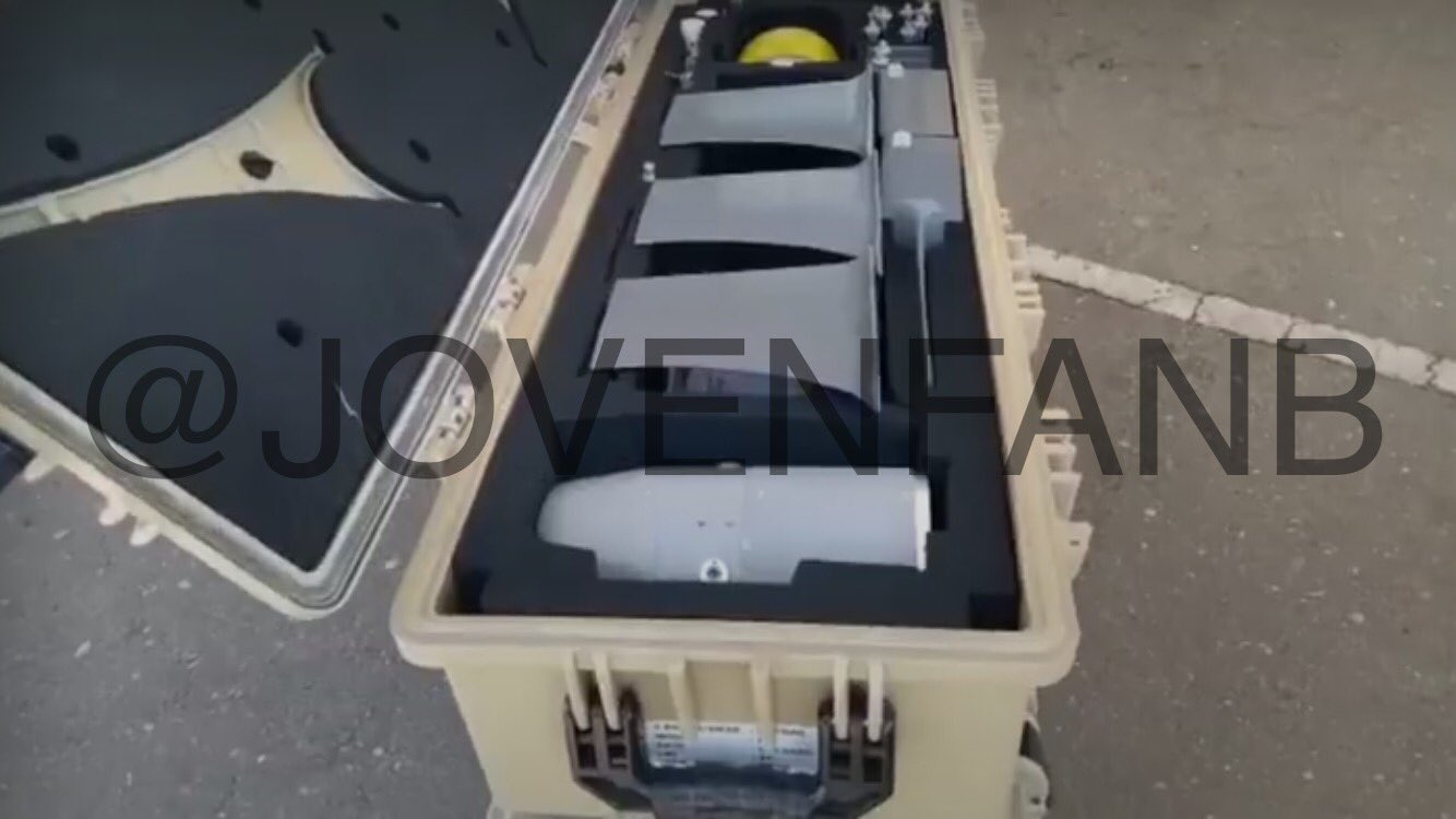

Bueno ...y la sorpresa no fue este señor! Allí se las dejo .
Municion. En su cajita
Mensajes: 9247
Que tipo de arma es? me imagino que una bomba de guia TV/laser, pero cual es su procedencia?

SAETA2003 escribió: ↑05 Nov 2021, 05:17 Que tipo de arma es? me imagino que una bomba de guia TV/laser, pero cual es su procedencia?
Rusas parece

Y sobre el drone, pues es más bien el misil cargando el drone, no al revés.
