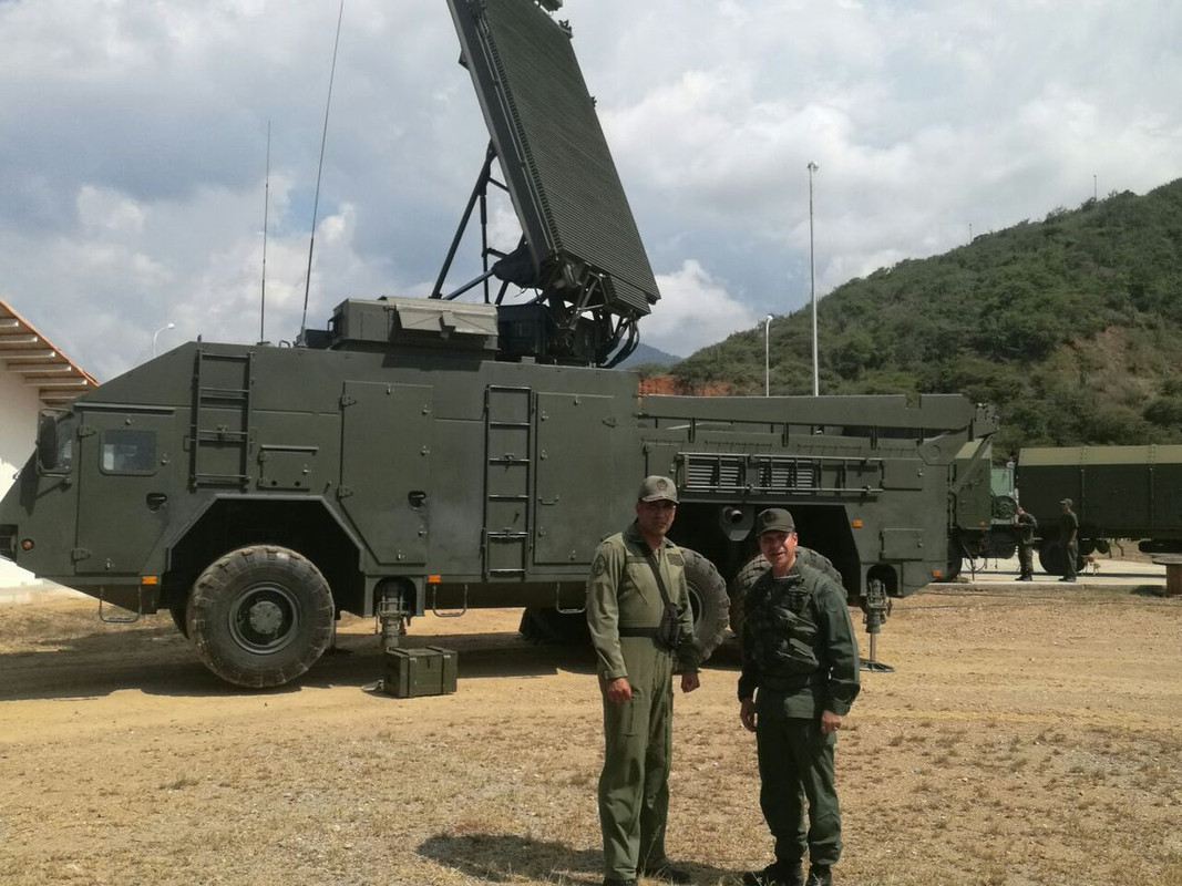

segun lo que dice el amino SEAMAN, tenemos una sola bateria de BUk compuesta asi:
Composición de una batería BUK:
-01 Puesto de comando
-01 Radar de exploración
-06 TELAR (4 misiles c/u)
-06 TEL (4 misiles+4 misiles c/u
ahora segun el esta se desdobla en tres GMDA asi:
vargas meseta de mamo como base principal organica del BDA central.
01 puesto de comando
01 Radar de exploracion (TAR)
02 TELAR
02 TEl
por lo que el resto de las GMDA deberian estar compuestas asi:
fuerte Guaicaipuro:
02 TELAR
02 TEL
BASESUCRE
02 TELAR
02 TEL
Ahora por que yo difiero y no estoy de acuerdo con esto que dice el Amigo SEAMAN: por lo siguiente.
Bateria vargas la que se despliega en la meseta de Mamo aqui la vemos con su (TAR) por lo que segun SEAMAN no deberia ver otro mas.
Bueno aqui la bateria del Fuerte GUAICAIPURO saliento con 1 puesto de mando mas un (1) (TAR).
Ahora vamos para BASESUCRE, aqui vemos a parte de gran cantida de misiles BUK; otro puesto de mando mas otro (TAR)
segun esto yo aqui veo tres (3) baterias completas de BUK en cada una de sus bases, y no una bateria desdoblada! es por lo que digo que primera vez que escucho esa teoria de SEAMAN,

Estimado Odiseo en las fotos que traes NO HAY TRES BATERÍAS COMPLETAS. Hay una batería o sistema ADMS Buk M2EK dividida y fotografiada en tres lugares distintos en ocasiones diferentes, con un único TAR y CP. Una foto con una batería completa son 14 vehículos.
Son más las fotos del Buk sin TAR y CP que con ellos.
No se te ha venido a la mente que es el mismo TAR y CP fotografiado en tres puntos diferentes en tres momentos distintos? Cuántos kilómetros hay de Fuerte Guaicaipuro a BASUCRE? En que tiempo se hace ese recorrido usando la ARC?
Y esa "teoría" no se la vas a escuchar a nadie más en foros venezolanos pues la mayoría no acepta que es un sólo sistema dividido.

La primera locación fija que se conoció del sistema BUK fue en la Meseta de mamo Vargas con su puesto de mando y TAR! posteriormente se conoció de otra en BASUCRE, donde se observa un puesto de mando mas un TAR bien guardadito, ahora debo suponer que se desinstalo la batería de Vargas para guardarla en BASESUCRE o solo se llevaron el TAR y el puesto de mando! un poco contradictoria esa teoría tomando en cuenta una de las cosas que usted mismo dijo aqui;
Seaman escribió: ↑15 Mar 2021, 12:55 Todos los sistemas SAM del CODAI están enlazados a la red EVC/ECA/radares móviles de vigilancia y alerta temprana, siendo esta red el radar primario de los sistemas antiaéreos. Luego están los radares orgánicos de cada sistema. Eso permite tener conciencia situación al sin hacer uso del radar propio.
Seaman escribió: ↑15 Mar 2021, 12:55 Ahora existe un enlace data link vía radio entre el CP, TAR y TELAR's de 40 km de distancia lo que permite una dispersión importante de medios. Pero si a este data link le sumo el satcom del CODAI, la dispersión de los TELAR /TEL sería mayor, mucho mayor.
Según esto para que tengo que estar moviendo el mismo TAR de aquí para allá de allá para acá! no concuerda para nada! le pudiera traer fotos con algunas diferencias en los TAR las cuales son mínimas mas que todo accesorios ya que todos los TAR del BUKM2E son iguales y el CODAI no marca sus baterías ellos sabrán por que, ademas pero que me va a decir "le quitaron esto allá le pusieron esto aquí" todo por defender su teoría la cual es la primera vez que escucho no solo en foros,!
A veces no es bueno creer ser el dueño de la única verdad!
