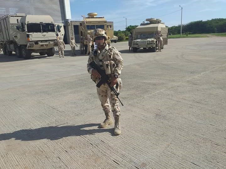

Maxwell, la lechuza no es una navaja Suiza ni es omnipresente.... las FFAA de Colombia tiene otros sistemas de EW para brindar cobertura 24/7 a unidades en tierra, sin poner a volar la lechuza las 24 horas los 7 dias de la semana, ejemplo:
Vehiculo MAN HX de la FUTAM:
Esta plataforma acompaña a las unidades de la FUTAM y es la que despliega el sistema de EW (COJAM) .... tu citas la lechuza para todo !! como una navajita Suiza, cuando las FFAA de Colombia tienen otras plataformas de EW.
