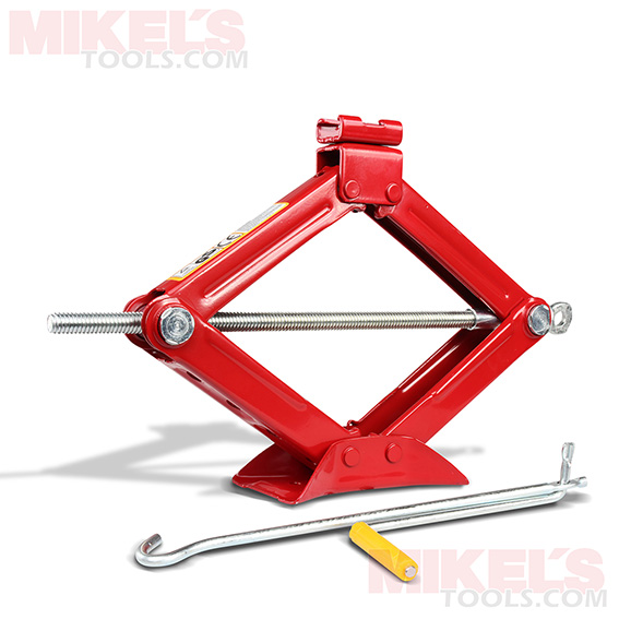

Yo no se porque se complican tanto la vida
Esto aqui multiplica my fuerza x 100, vuelvo y repito multiplica mi fuerza por 100. LA CAJA LO ES CASI TODO!!!!!! no es la fuente (esta siendo el 1%) pero por dios cuando se daran cuenta de lo importante que es? Dame una caja un poquito mas grande y un bebe me gana!
Que no multiplica mi fuerza? que multiplica my potencia x100 ? es complicado pero no es cierto mas bien deberia reducirla para no violar la ley de conservacion de energia. ignorando la friccion 100% de mi energia se transferira eventualmente hacia el vehiculo. No multiplicada x 100.
