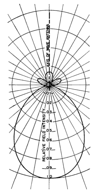

el F22 va radiando por todos lados con su superadar
Equipos que puedan "pillar" un radar de esos... pocos, pocos. (Disculpad, voy a tomar mi pastilla "antigringa", que la he olvidado esta mañana).
Sostiene mma
un Aesa LPI no es que esté a años luz del tradicional, es que no hay magnitud para compararlos.
No exactamente. En lo que gana sin duda el AESA (y los PESA) es en el asunto de los lobulos laterales, que son mucho menores en ellos, mientras que las antenas clasicas son mucho mas dificiles de diseñar al respecto. En todo lo demas, se comportan de manera semejante.
los radares Aesa no son 180º
Tanto es asi que es su principal defecto. Las antenas de barrido mecanico, en un momento dado podian "apuntar a un lado", pero las planas modernas se enfrentan a ciertas dificultades, puesto que su fiabilidad no es la misma en direccion normal al plato que perpendicular. Hacia los costados disminuye crecientemente. A todo esto, sumarle que algunos estan apuntando en direcciones "raras" por aquello de disminuir la firma radarica, y tienen algun problema en mirar hacia abajo. Se dice, se comenta, se rumorea, que habria un proyecto de "mecanizar" la antena AESA del Tifie para aumentar sus angulos. La cosa vendria de aprovechar que ya esta dotado de servos para mover la antena actual y se podria aprovechar. No es tanto moverla para hacer exploracion (que tambien), como poder hacer tracking a objetos muy hacia las bandas que ahora es imposible de hacer para todo tipo de aeronaves, puesto que se sumaria la posibilidad de mover la antena a la propia capacidad de la antena de apuntar a los lados.

El radar aesa tienes dos ventajas: puedes dirigir la señal a donde quieras, con lo que emites menos, y no emites una sola señal sino una compuesta por muchas señales distintas.
Si en un radar normal necesitas una señal de 100 vatios para poder localizar un blanco determinado a una distancia necesitas generar una señal de 120 porque 20 se te van por los laterales. En el aesa eso no ocurre, generas 100. Como la concentras no necesitas tampoco esos 100, te valen 80.
Pero además como emites desde 80 modulos distintos emites 80 señales de 1 vatio cada una y cada una de ellas en una frecuencia distinta.
Así que el alertador del malo no tiene que localizar una señal de 100 watios en una frecuencia sino 80 señales de un vatio en 80 frecuencias distintas que con esa potencia hacen menos ruido que el ruido de fondo existente en la atmósfera.
No solo eso, como también hacen saltos de frecuencia hay que encontrar 80 señales inaudibles que cada fracción de tiempo cambian esa frecuencia usando otras 80 completamente distintas.
¿se le podrá pillar? En la vida no hay nada imposible, pero si localizar un radar normal es bastante mas dificil de lo que parece pillar a un bicho de estos no es algo que vaya a ocurrir mañana ni tampoco que se vaya a hacer como quien se frie un huevo. Si hace falta una potencia de calculo enorme para poder gestionar un radar de estos sabiendo sus parámetros de funcionamiento no me quiero imaginar lo que será necesario para localizarlo, identificarlo y descifrarlo cuando no sabemos nada sobre el y todo hay que hacerlo sobre la marcha.
¿Y los Irst? Pues ahora son la nueva religión, todo por el irst y nada sin el, pero se llevan usando desde los años 50 y siempre han ido tres pasos por detrás del radar porque hay una serie de cuestiones físicas tan tontas como las condiciones atmósfericas, el polvo en suspensión, la temperatura y cosillas así que hacen que tenga peor rendimiento que este y que los avances tecnológicos no pueden evitar.
Es una ayuda, no estorba, pero solo los nuevos conversos creen que puede llegar a hacer lo mismo que un radar. Lo malo es que por ahora no lo han demostrado pero ya sabemos como son las cuestiones de fé, que no hace falta demostrar nada.

mma escribió:El radar aesa tienes dos ventajas: puedes dirigir la señal a donde quieras, con lo que emites menos, y no emites una sola señal sino una compuesta por muchas señales distintas.
Me deje en el tintero, y por no ponerme mas pesado. Que las antenas wifi, a parte de omnidireccionales o direccionales, dentro de cada una de ellas, las puede diferenciar en la forma de la onda. Verticales (la onda viaja en vertical), horizontales o circulares (en sentido horario o inversa), y que entre ellas ni se huelen.
Y todo esto sin salir de las freciencias wireless, 2.4Ghz. Que para curiosidad de algunos, que sepan es la misma frecuencia que usa tu microondas en calentarte el cafe matutino. La unica diferencia, es que mientras la antena Wifi trabaja en potencias de 20mW a 200mW, el microondas va sobre los 700W (o 700.000mW).

Todos los emisores de ondas son omnidireccionales. Pero las antenas existen para darle, precisamente, direccionalidad al asunto. Los sistemas de antenas planas utilizan complejos metodos de interferencia para procurar que la mayor parte de la energia se concentre en una direccion. Una antena convencional, con su platito detras, se construye en torno a una funcion matematica que permita la maxima direccionalidad del rayo. Pero siempre se te escapan los dichosos lobulos laterales.
Aqui un esquema....
En el esquema, vemos un lobulo muy grande hacia abajo y tres mas pequeños hacia arriba. El grande es el lobulo principal y los otros tres son los laterales. Una antena plana produce menos lobulos laterales y mas pequeños, una convencional, produce una cosa parecida al dibujo. Tomese el esquema como algo esquematico, porque la cosa puede complicarse mucho.
Cuando un radar esta mal diseñado y se le escapa mucha energia por los lobulos laterales, significa que no esta aprovechando todas sus capacidades, porque la energia que esta en el lobulo lateral, no esta en el principal. Ademas, los lobulos laterales tambien son supceptibles de provocar ecos indeseados. Y en lo que atañe a la guerra electronica, no es lo mismo que te puedan captar una vez en cada barrido que cuatro o cinco veces por cada barrido de tu antena, porque los lobulos tambien se captan.
Aqui un esquema....

Haz mezclado un par de cosas. En principio, para lo que estamos hablando los radares AESA y PESA son lo mismo. Ambos son de antenas planas para entendernos. La diferencia entre un AESA y un PESA es que los primeros contienen en cada modulo de antena su propio emisor, mientras que en el PESA el aparato que produce la onda es externo y los arrais se limitan a utilizar la emision que viene de ese generador de onda.
Aqui un esquema....

Volviendo al dibujito de arriba, también determina la direccionalidad, y el número y magnitud de los famosos lóbulos laterales.
