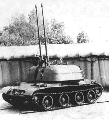

Esa es la historia, de esta manera los cañones s60 del zsu-57-2 cubren una mayor parte de los laterales del buque ya que el ángulo de tiro que disponen es mayor. Para que se entienda lo que quiero decir, pueden girar más para disparar sin encontrarse con que la superestructura les impide disparar.
Ahora bien, en esto veo un problema, me refiero a la posición elevada del zsu-57-2 que se pude arreglar con una modificación, si queremos que los s60 disparen a objetivos de pequeña altura, que se encuentren sobre el agua tendremos que poder inclinar un poco el cañón, esta es una modificación que se debría hacer.

los cañones s60 del zsu-57-2 pueden ser deprimidos o elevados entre -5 ° y + 85 http://www.sinopa.ee/pvo/pvo013/05en01.jpg
Tal vez el problema más grande es el peso de la torreta instalada tan alta podría causar problemas en la estabilidad de la nave en los mares agitados; peso arma de doble S-68 era de 4500 kg + el peso de la torreta y munición, por esta razón, en una representación había reemplazado la torre 57-2-zsu con un 61-K 37mm doble o AK230/AK630.
Alojamiento disparos de cañón en la torre de la máquina:
1 - Bandeja de montaje de clips, 2 - Soporte de montaje superiores videoclips, 3 - montaje en bastidor de apilamiento cinco clips, 4 - Colocación de los dos clips en las torres de hoja oblicuo derecho, 5-jaulas ponedoras en la torre de hoja oblícua izquierda.

No sabía que los s60 del zsu-57-2 se inclinaban 5 grados, el problema es que esto sea insuficiente, si hablamos de poner estos cañones a una altura como la que hablamos, considerable y de hacer fuego con ellos a objetivos sobre el mar de menor tamaño y usar el ks19 para objetivos de mayor tamaño, esto implica que estos objetivos serán de poca altura, no hay problema si estos objetivos estan "lejos" pero si están cerca es muy posible que esos 5 grados de inclinación no sean suficientes.
La elevación de los s60 no es ningún problema, es un cañón antiaereo, su capacidad de elevación es mucha. Por eso he hablado de adelantarlo un poco más y no pegarlo tanto a la supestructura, para usarlo como cañón antiaereo y cubrir los flancos del buque.
El problema de quitar los s60 de 57mm y poner los 61k de 37mm es que el alcance es menor y el s60 nos permite tener una mejor defensa antiaerea, de la que nos proporcionaría el 61k, este sería insuficiente contra aviones, aunque estos no sean aviones de la OTAN.
Ahora bien, montar los s60 y no los 61k implica poder transportar menos munición en el mismo espacio, Lo que habría que estudirar es poder almacenar la munición ya que hablamos de crear una plataforma para dar mayor altura a los cañónes s60 del zsu-57-2 en la plataforma que se cree para darle una posición más alta, no tengo claro como haría esto, habría que estudiarlo. Sobre la estabilidad de los cañónes s60 del zsu-57-2, habría que reforzar la plataforma.
El ks19 es realmente potente, hay que tener en cuenta que es un cartucho de un cañón antiaereo con una gran vaina, con una gran cantidad de pólvora, que dispone de un gran alcance, ademas de la bala ser de calibre 100mm, es por esto que he propuesto este cañón para ponerlo en las opv.
