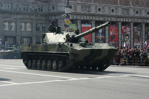

sozialismorantz
Sistema 2S23 Nona-SVK (Peso: 14.5Tn) y Sistema PLL-05 (Peso: 16.5Tn).
Ambos armados con cañon/mortero de 120mm (Penetracion de 650mm a 1.0Km).
http://www.defencetalk.com/pictures/data/5002/medium/2S23_Nona-SVK.jpg
http://otvaga2004.narod.ru/chinese_weapon/artillery_sp/120mm_pll05_04.jpg
2S25 Sprut-SD de 125mm (Peso: 18Tn)
http://1.bp.blogspot.com/_80_yaznP3lM/TPivi2VE03I/AAAAAAAAAy8/Yt_3yG2dIGk/s1600/2S25+Sprut-SD.jpg
Yo no he dicho que quiera montar un cañon sin torre pero si,reemplazar el cañon de 100 por el de 125mm.
Para eso estan los cañones de 'bajo retroceso'

Yo no conozco plataforma 8x8 a la que se le haya montado un cañón de 120mm

otra cosa es una plataforma de orguga, en este caso puede ser que siendo de menor peso que el centauro se le haya montado una cañón de 120mm.

Este es un BRDM-2 cubano al que le han instalado un mortero de 120mm, es una plataforma 4x4 con menor capacidad para resistir el retroceso que la de 8x8 del btr60. No hablamos de un cañón de mortero, lo correcto sería llamarlo tubo del mortero, claro que el btr60m es capaz de soportar el retroceso de un mortero de 120mm.
El 2S25 Sprut-SD es una plataforma sobre oruga, ya te he dicho que en este caso es posible colocar un cañón de mayor calibre.

Empecemos por lo basico.
El Nona no es un mortero,es un sistema completamente diferente,es un cañon que combina las caracteristicas tanto de obus como de mortero.
No hay que hablar de ninguna torre,cuando existen diversas modernizaciones de T-55 armados con cañon de 125mm manteniendo la misma torre (añadiendo una seccion posterior para el almacenaje de municion).
