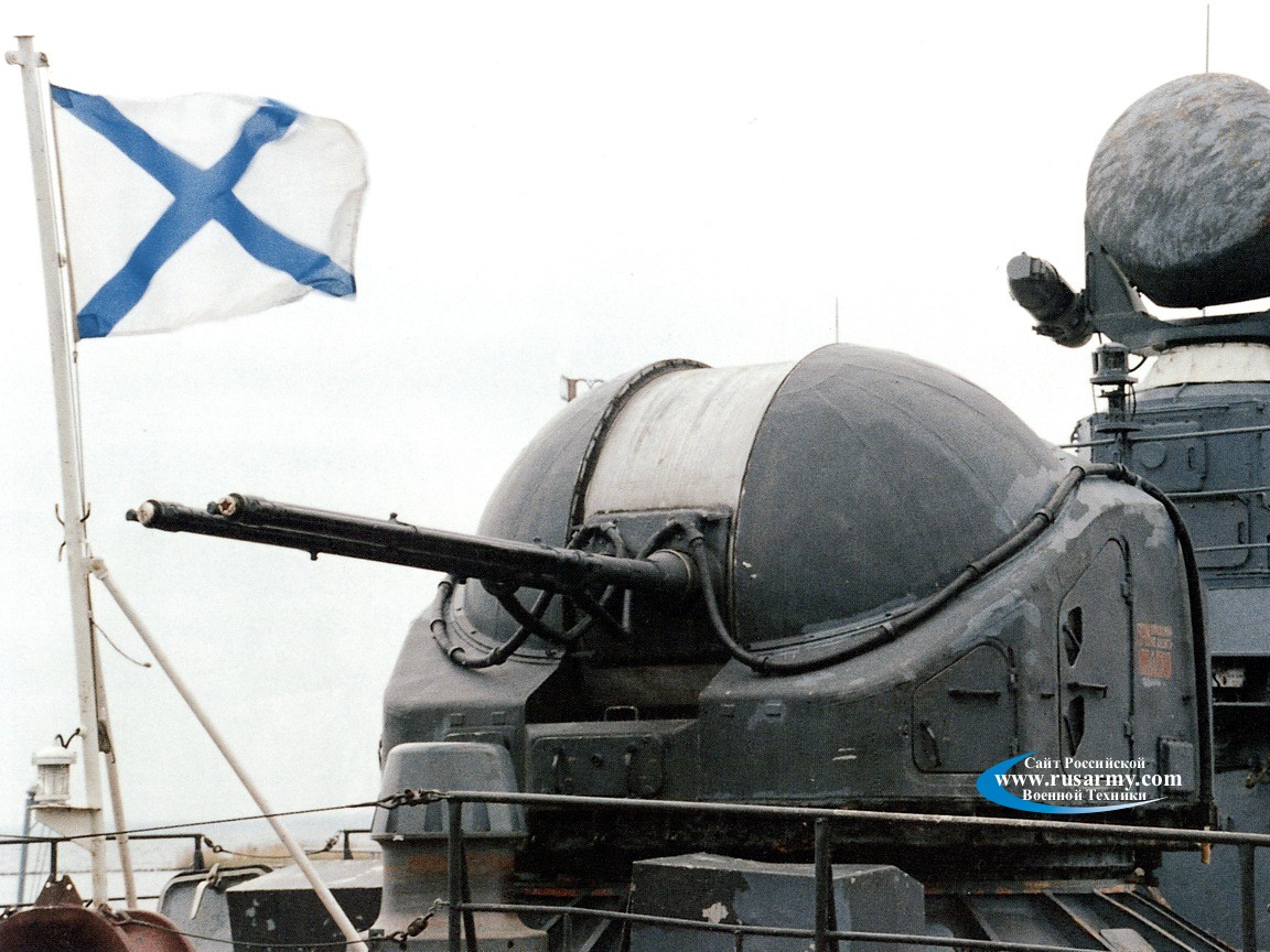

cañón refrigerado por agua sirve para mantener altas tasas de fuego durante largos períodos de tiempo, y si se conoce en la parte superior de la boca del cañón te darás cuenta de que hay tuberías de agua
como lo han hecho este sistema es AK-176, AK-725, OTO Melara 76/62, etc . Nada le quita la capacidad de utilizar armas sin este sistema pero usted tiene que dejar de disparar muy prolongada para evitar el sobrecalentamiento de los barriles que podrían conducir a la deformación permanente y la misma

Reytuerto, lo que me preocupa es como afectaría el empleo del ks19 a la estabilidad del barco, el retroceso de este cañón generado por el fuego automático, habrá que estudiar el sistema de estabilización de los rio damují y en caso de necesidad mejorarlo.
Dejando a un lado la estabilidad, la preción de el ks19 nunca será la misma que la de un ks176, el problema es que emplear los ks176 sería emplear un calibre muy poco usado, unicamente en pocos cañones por la marina, la marina cubana es pequeña y debe serlo pero además de pequeña debe ser funcional, por esta razón hablo de emplear los cañones antiaereos cubanos o los calibres que estos emplean ya que hay en grandes cantidades de estos cañones y se produce munición para ellos, se adecuan bien a las necesidades navales.
Respecto al uso antiaereo del ks19 de los buques, tal y como yo lo veo este uso no es deseable, en caso de enfrentamiento en el mar y que se empleen los rio damují en el combate la defensa aerea de estos buques no vendrá de la artillería, tal y como yo lo veo deberían proporcionarla los cazas cubanos, emplear el ks19 supondría poder afectar a los cazas propios. Por otro lado como he dicho las posibilidades de éxito de un ks19 en medio del océano son practicamente nulas, aunque juntes los 3 rio damují, los cazas alcanzan grandes velocidades y alcanzarles con un proyectil de cañón antiaereo es muy difícil, distinto es el uso en la defensa de las ciudades donde el objetivo es saturar con fuego para que no puedan sobrevolar las ciudades, el uso de los ks19 sería para fuego naval principalmente, aunque en caso de necesidad extrema se puede hacer fuego antiereo, distinto es el caso de los s60 de 57mm de los zsu57-2 estos si se pueden emplear para hacer fuego antiaereo a una altura menor, yo montaría ambos sistemas en los rio damují, el ks19 delante y los s60 detrás como hablamos.
Claro está hablamos de enfrentamientos navales con fuerzas armadas equiparables a las cubanas en medios, el enfrentamiento naval contra las fuerzas armadas de EEUU es descartable, sería un suicidio. De todas maneras, con las rio damují hay que buscar tener presencia en las aguas cubanas, solamente esto pero si se puede equipar bien por poco dinero adelante.
sahureka
Fijándome bien tienes razón en que están refrigerados con agua los tubos del cañón de la imagen.
Descartaría el refrigerar con agua los tubos de los 61k usados para la versión naval, con crear un tubos del cañón con un acero más resistente al calor, tanto para los 61k empleados en uso antiaereo como naval me parece suficiente, en caso de calentamiento se cambian los tubos del cañón como se hace en la versión antiaerea. ponerse a crear tubos refrigerados con agua para 4 cañones que se montarás en los buques no merece la pena, con crear tubos de cañón nuevos en cuba de un acero de buena calidad para todos los 61k tanto los navales como los antiaereos, suficiente.
salud
