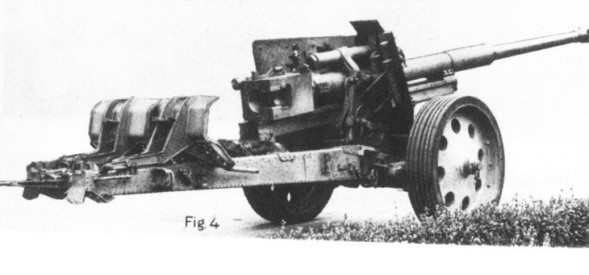

En fin, más ideas:
Más de esto:
Pequeño, pero barato y versátil. Apto para arrastrar piezas de artillería o transportar hombres y material por los terrenos más dífíciles. Además, era una buena base para montar antiaéreos de 20 mm y AT Pak43. Todo ello muy necesario en el Este. Todo ello en detrimento de otros vehículos de arrastre y transporte, similares o no, que no resultaron tan interesantes.
Y de esto:
La aparición del cohete supuso un punto de inflexión en la forma de sostener las líneas. Los frentes ya no serían lo que eran tras aquellos bombardeos masivos y concentrados que aterrorizaban al más pintado. Panzerwerfer y sus variantes Nebelwerfer, sdkfz 251 Wurfrahmen 40 y Wurfgerat 40/41 deben estar mucho más presentes en los frentes más comprometidos. Un modelo de este tipo de arma con una mejor relación de disparos/minuto (estructura con mayor capacidad de carga de cohetes), hubiese sido muy útil, y no forzosamente variar en exceso costes y recursos.
Y, finalmente, de esto:
Osea, más Pumas. En lo que a potencia de fuego, agilidad y movilidad se refiere no se puede hacer más con menos. Pudieron hacer mucho más de lo que hicieron a nada que en número y táctica se hubiese mejorado su actuación. También en esto innovaron los alemanes, dotando a un mero vehículo de exploración con un disparo capaz de partir el alma a muchos tanques enemigos.
Y, por ahora, está bien. Todo esto, bajo mi criterio, hubiese retrasado la guerra y a los aliados y soviéticos les hubiese puesto más difíciles las cosas, sobre todo en la paulatina retirada alemana hacia líneas defensivas preparadas con más tiempo y recursos. Nada más.

Lucas de Escola escribió:Osea, más Pumas. En lo que a potencia de fuego, agilidad y movilidad se refiere no se puede hacer más con menos. Pudieron hacer mucho más de lo que hicieron a nada que en número y táctica se hubiese mejorado su actuación. También en esto innovaron los alemanes, dotando a un mero vehículo de exploración con un disparo capaz de partir el alma a muchos tanques enemigos.
Coincido que el Puma también fue un buen diseño.
Tan sólo te hago una pregunta:
- ¿Tú me sugieres que aprovechándome del "Diario de Mañana", yo adelante los diseños del Puma, del sdkfz 251 Wurfrahmen 40, del Pak KwK40 de 75mm. del Ostwind y Wirbelwind?
Me parece bien tu sugerencia.
Mi única duda es: - Todos esos diseños aparecieron en 1943 o 1944. (Salvo el PAK de 75mm.)
Inclusive el Puma si bien los primeros diseños comenzaron en 1942, los primeros 5 vehículos de serie, montando la torreta con el cañón de 5cm fueron entregados en diciembre del 43. Encima, dificultades en el suministro de "Topfblende" (escudo de fundición del cañón) retrasaron la entrega. Hasta el fin de su fabricación en septiembre del 44 un total de 101 vehículos fueron construídos de la variante del Sd.Kfz 234 con cañón L/60 de 50mm.
Mi pregunta es:
- ¿Por qué sí puedo adelantar el diseño del Puma gracias al "Diario de Mañana", pero no puedo adelantar el diseño de un mejor tanque que el Tiger (Como el VK36.01) o del Panther (el diseño VK30,02) que en Julio de 1941 ya estaban diseñados y tan sólo había que empezar a fabricarlos?.
El "Puma" se empezó a diseñar en 1942 y recién un año y medio después (diciembre de 1943) fabricaron 5 vehículos. Y encima de todo tan sólo se fabricaron 101 vehículos en 1944!!!
