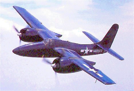

Polluelo escribió:. Para poder hablar en esa epoca de un caza pesado hubiera sido necesario un avion de 8 o 10.000 kg y nunca se diseño porque con las prestaciones que ofrecian esos motores ya no eran necesarios.
Pues si que hubo uno, el F-7F tigercat de 7 toneladas y motores de 2100cv, y encima naval.
Curisoso cuando hasta los bombarderos navales eran monomotores, no llegó a tiempo en la 2GM.
