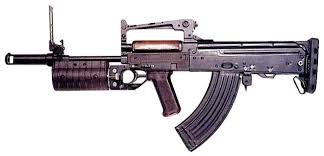

¿Que les parece las configuraciones Bullpup del AK/AKM?.¿Son una buena solucion para el diseño original?.¿Que tipo de ventajas presentaria aparte de la reduccion de tamaño y peso?.
Aqui unas imagenes
- Versiones y Conversiones del AK-47/AKM (7.62x39)
http://www.imfdb.org/images/thumb/4/47/Type86s.jpg/500px-Type86s.jpg
http://i61.photobucket.com/albums/h69/shuckaduck/bullpup3.jpg
http://members.cox.net/kimberkid/AKU-94.JPG
http://i131.photobucket.com/albums/p298/BobaDebt/Props/Bull%20Pup/Progress019.jpg
- O nuevas variantes como el A-91 y OT-14 (7.62x39)
http://russian-weapons.com/wp-content/uploads/2008/09/a-91m-2.jpg
http://t1.gstatic.com/images?q=tbn:k0wF8rZrW116iM:http://pookieweb.dyndns.org:61129/Groza/grozapics/oc14groza06.jpg&t=1
Gracias y Saludos

Una reconversión del fusil de diseño clásico a bullpup difícilmente podrá ofrecer más ventajas que desventajas, la longitud disminuye, el peso a veces, en cambio los gases en la cara del tirador, efecto sónico y en todos los modelos y kits citados, salvo el A-91M, también los ardientes casquillos extraídos para los usuarios zurdos, eso sin contar con los inconvenientes comunes del diseño bullpup como la incomodidad de la recarga del arma, centro de masas desplazado hacia la cantonera o la complejidad del disparador.
En el caso de AK, como mínimo haría falta una modificación profunda, pero aun con esas, para muchos quedarían numerosos motivos para elegir el diseño original. Un buen ejemplo es el sudafricano Vektor CR-21 que con todo el rediseño resulto ser un proyecto muerto.
Coincido que con las ‘conversiones’ un tanto bastas y no muy pulidas como el AKU-94,mantendria mas ‘contras’ que ‘pros’.Quiza sea mas compacto pero en fin,aquí van unos videos con dicha arma para valorar mejor in situ.
http://www.youtube.com/watch?v=bMfM3fsvWrY
http://www.youtube.com/watch?v=DDbVrlsIPwo
http://www.youtube.com/watch?v=P0ISoxiP ... re=related
Otra cosa seria diseños mas definidos como el Tipo-86S,el A-91 o el OC-14.Como hay videos sobre los 2 ultimos en su variante 7,62,aquí va algo sobre el modelo chino.
http://www.youtube.com/watch?v=JtLiXRo-BPk
http://www.youtube.com/watch?v=HzgOqRbo ... re=related
Naturalmente,al igual que los anteriores,tiro semiautomatico y bien acomodados para el disparo.
Yo no se como afectara el asunto de los gases(al igual que el efecto sonico) mas alla de otros modelos bullpup pero,al menos por lo que he escuchado con los usuarios del FAMAS,lo llevan sin mayor problema.Aunque intuyo que todo esto formara parte del clasico debate entre diseño convencional o bullpup.
Y sobre la complejidad del disparador,aquí va un enlace a una compañía que hace unas conversiones bullpup bastante curiosas y que solventa el asunto del disparador de una manera,cuanto menos,graciosa.
http://www.cbrps.com/Products.html
Centrandonos en este tema,por el tema de las comparativas,por los datos que hay sobre el asunto,tanto del A-91M como el Tipo-86S,a grosso modo,tendrian unas características similares.Son del mismo tamaño (660mm), peso (Aprox. 3.2-3.5Kg vacio y sin complementos), cañon (A-91M: 415mm / Tipo-86S: 438mm) y cadencia de tiro (A-91M: 600 a 800dpm / Tipo-86S: 600-650dpm).
Lo cierto es que si se compara con los AKM/Tipo-56,reconozco que no hay mucha diferencia y las ventajas no serian tan amplias como creia.A excepcion del tamaño,en el resto ofrece unas prestaciones similares.
Quizas jugando con una mayor longitud del cañon (en especial con el A-91),¿se apreciaria un mejor rendimiento del proyectil?.

Antes de nada, quería mencionar que llamar diseño definido al OTs-14 es pasarse un poco (IMHO), fue creado en muy poco tempo debido a las necesidades urgentes de disponer de un arma de sus características, la idea principal fue presentar a sus usuarios la posibilidad de seleccionar entre varias configuraciones directamente en el ámbito operacional, que es lo que solicitaban sus futuros usuarios. Su diseño bullpup no es la base, sino el resultado ya que con el silenciador el fusil quedaba algo aparatoso, sobre todo operando en los interiores, así que se aposto por reducir su longitud de esta forma pero prácticamente sin eliminar las típicas desventajas de la configuración bullpup y añadiendo al modelo sus inconvenientes propios como este incomodísimo selector de modo de disparo entre lanzagranadas y fuego de fusil o las dificultades a la hora de realizar la limpieza del arma. Si a esto le sumamos unos acabados más que espartanos, no debería de extrañar él porque del hecho que no se hayan fabricado más unidades, aparte de aquellas de los mediados de los noventa, que por cierto de los cuales los de la versión en 7,62x39 fueron muy minoritarios en cuanto a su número, actualmente quienes los siguen usando lo hacen por lo general como lanzagranadas principalmente y fusil cómo opción segundaría porque es más cómodo de llevar sólo un OTs-14 que por ejemplo un RG-6 más un AS o un GM-94 más un 9A91.
El Tipo-86S. El modelo me parece interesante y eso que no soy partidario de las reconversiones de este tipo, tiene buenas implantaciones en el diseño que aunque todas sean inventos de otros desarrolladores y fabricantes, su fusión me parece bastante acertada en este caso pero… a pesar de todo ello, creo que las ventas hablan por sí solas o más bien la ausencia de ellas. No cuajo en el mercado, ni tampoco en las fuerzas armadas propias, con lo cual me es difícil sacar conclusiones sobre si esa configuración es realmente valida o no.
A-91(M) parece como poco curioso, podría tener futuro pero de nuevo hay un “pero”. Este modelo ya no es tan nuevo, el diseño actual (el de lanzagranadas en la parte inferior) tiene casi 10 años y ¿dónde está? No se le ve en servicio, hasta donde yo sé, únicamente un cuerpo bastante reducido dispone de él, ósea que en serie mínimamente considerable tampoco se ha producido. El ADS que está basado en este, sí que se fabrica poco a poco (tampoco hay demasiada demanda en este tipo de armas y con ello es normal que no haya tiradas de cientos de miles de unidades), pero el propio A-91 que en teoría tendría que manufacturarse en millones de ejemplares… nada de nada. Está claro que hay motivos un tanto complicados y que poco tienen que ver con las cualidades reales del fusil para que no se fabrique y el principal es que no es fruto del trabajo de hasta hace poco, todopoderoso IZhMASh. Ahora, con los cambios de los últimos dos años dentro del mundillo de fabricantes armamentísticos rusos, él asunto puede cambiar ( lo de barajar la opción de adquisición del nuevo FAMAS en vez del AK que comenta un par de posts antes Yorktown es sólo la punta del iceberg, es muchísimo más complicado, incluso demasiado como para explicar aquí todos los entresijos que parecen de una telenovela, ni tampoco conozco profundamente todos los detalles como para hacerlo), ahora el A-91 tiene algo más de posibilidades de ver la luz como un producto masivo, siguen sin ser demasiadas pero al menos ya es posible que pase. En cuanto al cambio de longitud del cañón que comentas, sí, probablemente se podría mejorar el rendimiento… o puede que no, ya que no hay datos sobre lo que hay, ni tan siquiera se conoce el paso de estrías (twist), que lo cambiaron hace no mucho en lo que denominan su “versión final” y no quieren difundir el valor de ese parámetro (el motivo lo desconozco, lo único razonable que se me ocurre es que querrán presentar al Ministerio de Defensa una nueva munición), aparte hay que tener en cuenta que al realizar un desarrollo de este tipo trabajan sobre las exigencias del encargo con ciertos parámetros que no pueden alterar, por ejemplo el aumento de longitud del cañón en apenas 1cm, supondría millones de euros(rublos) a la hora de modificar cadenas de producción existentes para los AK, una aparentemente ventajosa modificación del twist podría significar que las docenas de miles de millones (si, si, número con once dígitos o docenas de millardos si se prefiere) de cartuchos almacenados en bases militares y en depósitos RAV y ROSREZERV no valdrían, ya que sus proyectiles dejarían de estabilizarse en vuelo con la configuración que proponemos, además y hablo por mí, veo muy poca posibilidad de mejorar el conjunto de las características del cañón, teniendo conocimientos de balística limitados, contando únicamente con una calculadora y el QuickLoad/QuickTarget, cuando los que lo crearon son ingenieros muy experimentados que cuentan con medios técnicos muy importantes para el cálculo y prueba. Claro está que por poder, se puede mejorar todo, es evidente que mientras más largo el cañón, mejores resultados dará (hasta la longitud, donde los gases dejen de empujar al proyectil y este pierda la velocidad por rozamiento), así como fabricarlo con acero 416r, produciendo el estriado con los cutter de una pasada y con el tratamiento térmico en los hornos como los que tienen fabricantes como el Kriger o Shilen, pero lo que es factible en un rifle custom para el varmint o benchrest, por desgracia no es posible en un fusil por numerosos motivos.

Como no puede ser,gracias nuevamente por tus explicaciones,ya me queda todo mucho mas claro (en especial el A-91 y la logística que implicaría el cambio de cañón).
- Respecto al Tipo-86S,aparte de que es un producto de finales de los 80,no tuvo mas recorrido (y solo semi-automatico) que el mercado civil en los USA,hasta que fue prohibido por cuestión de componentes o algo asi.
- Con el ADS,es un diseño que esta en unos parámetros similares de tamaño y peso de los ya comentados,manteniendo la misma longitud del cañon clasico (415mm).
http://world.guns.ru/userfiles/images/assault/as100/ads_1.jpg
Un modelo muy practico que,parece pudiera satisfacer a unidades tanto subacuaticas como terrestres (Infantería de Marina,Buzos de Combate,etc.).
Y aunque suene un poco 'Off-topic',tan inferior es la gama de fusiles de asalto en Rusia,como para considerar,por ejemplo,¿el FAMAS?.Sobre el papel,al menos,el AK-107/-108 da unas prestaciones mas que interesantes.
