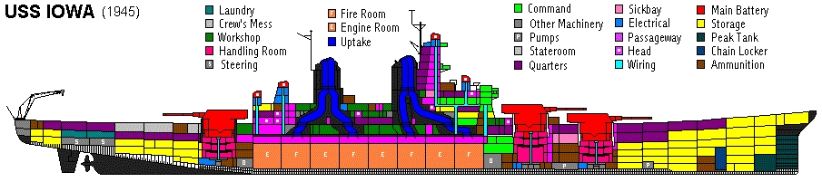

Por ultimo, a nivel de anécdota, una pequeña muestra de donde se encontraban los sistemas de distribucion eléctrica de las torres,donde,según tú,se impactó produciendo la falla electrica masiva:
Es del Iowa pero la distribucion en el SDak era casi identica.Ojo con mencionar los impactos a sistemas de control de tiro y radar que tambien aparecen categorizados (logicamente) como sistemas eléctricos,que ya estaban cegados antes de ser impactados,y que en cualquier caso su perdida no implica la perdida total de energia electrica del sistema.
Que cada cual juzgue lo que crea oportuno.

No concuerdo contigo en el hecho de que los Iowa hubiesen podido resistir mas entrada de agua en ambas bandas sin escorar a niveles mortales, porque justamente el hecho de que el blindaje era interno, dejaba una sección muy grande en donde el agua pudiera alojarse, sobrepasando el nivel de tolerancia de la nave, porque la sección que se hubiese inundado era de mas de 147 metros de eslora, y viendo el tonelaje total de la nave tendríamos mas de 10 mil toneladas métricas de agua..Haciendo escorar en ángulos superiores a los 65 grados al buque.
Ahora bien sobre la ruptura estructural que tanto quieres que argumente es simple unos shell que pegasen cerca de la banda de babor por ejemplo en la parte de proa cerca de la segunda torreta, perfectamente podría haber quebrado la sección cerca del comando y quebrándola, porque como parece que no comprendes que la estructura del Iowa solo tenia soporte central y las vigas se apoyaban en el, donde quedaba una sección muerta entremedio de la nave, mas adelante te mostrare con un diagrama de este hecho.
Quinto. Ahora veras a lo que me refiero.
Como puedes ver para un shell de 18” seria relativamente fácil penetrar la coraza protectora llegando hasta secciones vitales de la nave, puesto que el Iowa solo tenía un pilar en el cual se apoyaban todas las vigas.
No así el yamato que disponía de pilares dobles y las vigas en apoyo a
estos con soportes en v para mayor fuerza estructural.
Sexto.no hay caso no me carga tu bendito código…por favor ponlo en imageshark que esta con el foro.pliss.
Séptimo no es tozudez, es simplemente que tengo otros conceptos y creencias en cuanto a este hecho, sin embargo mas adelante me explicare mejor.
Octavo. Con respecto al south Dakota, la verdad me puse a investigar y te doy la razón sobre los impactos aunque no puedo ver tu bendito esquema, te remito uno mió en donde se suponía que había explotado un shell del kirishima, cosa que por lo visto no fue cierta..así que abiertamente pongo en dudas lo que sale en la riders digerst del 65..quizás error del que trascribía o simplemente fallo garrafal del historiador u escritor en este caso…también investigue este hecho y en el scuadron signal numero 4 us battleship in action 2 de Rob Stern, y tampoco hay alusión a este hecho.
noveno., de acuerdo en muchas cosas contigo en este punto kalma, sin embargo creo ya explique mi posición y mis argumentos, no le veo el caso seguir con lo mismo.
Décimo . Creo que al poner las vigas y no los pilares te confundiste, espero haber aclarado tus dudas arriba

No necesariamente,el Yamato poseía las 2 bandas laterales de 130 metros aprox, que hubiesen podido resistir ambas inundadas en su totalidad,
¿Y?Que una de esas bandas embarque agua lo que va a significar sí o sí es que los pesos del buque se van a ver modificados,y como consecuencia,su estabilidad.Y me extendería más pero no tengo demasiado tiempo.
el hecho de tener mas manga, precisamente hacían que fuese mucho mas estable
¿He negado en algun momento que la manga da estabilidad a un buque?Lo que he dicho es que las amplias mangas con relacion a la eslora hacen a los buques tremendamente más sensibles a las inundaciones en banda.¿Eso qué significa?Supersimplificado,que la entrada de agua en ellas modifica rápidamente la distribucion de pesos del buque entero y los hace propensos a escorarse ,provocando grandes inclinaciones con cantidades relativamente pequeñas....Y son tambien mas sensibles al vuelco a diferencia de los buques con menor manga en relacion a la eslora que tienden a ser mucho mas "nerviosos" pero tambien mucho más resistentes en el sentido de las inundaciones en banda.
En primer lugar el hecho de que el Yamato sea 20000 tm mas pesado que un Iowa le da una flotabilidad de reserva que un Iowa no tiene.En segundo lugar,la escora tiende a producirse por la acumacion de agua en una banda y no en ambas.De hecho debería ser familiar para tí que para combatir la escora se suele recurrir a la contrainundación (Por supuesto controlada) de la banda contraria.Eso permite reequilibrar pesos y recuperar la estabilidad inicial.
En tercer lugar,la definición dada era genérica.Se hace referencia a cascos con una gran relación manga/eslora (para el caso del Yamato),y a cascos con una pequeña relacion manga/eslora (o mayor relacion eslora/manga).¿Y por qué la di?Porque mezclaste un cumulo de cosas,empezaste hablando de fallos estructurales a los que dijiste que el Iowa era mas sensible por su mayor eslora.Luego justificaste esa afirmacion en base a que la entrada de agua le haria perder estabilidad....Y lo que aquí vengo a decirte es que para tu sorpresa los buques con mangas amplias son mucho mas sensibles a inundaciones en banda (en lo que a inclinaciones se refiere),ni mas ni menos.
Para que entiendas por qué, según la anterior cita es necesario que entiendas el concepto de altura metacéntrica....En la que me extendere con mas tiempo.
¿De donde sacas esas afirmaciones?
¿De donde sacas esa afirmacion?
Ese hecho que has sacado deduciendolo tu mismo de un libro que no deja de ser de maquetas de barcos.Los libros de Skulski valen lo que por sus diagramas,pero de informacion técnica o historica proporcionan cero patatero.
Pues viendo el diagrama sigo sin acertar a comprender a lo que te refieres porque no veo ningun pilar,tan sólo la linea de corte del dibujo.
En primer lugar creo que no está de más recordar que las cubiertas no se sostienen en pilares aislados sino en mamparos transversales a partir de los cuales se estructuran las cubiertas,con refuerzos eso sí en esos pilares.Dependiendo de las necesidades de volumen para alojar según qué cosas la estructura va a verse alterada y entonces sí que se puede configurar en forma de pilares unicamente.En cualquier caso ese esquema bajo el que has hecho tu explicación está dedicado en exclusiva a blindajes y cubiertas blindadas,lo que tú asignas al pilar central no es otra cosa que la linea divisoria imaginaria de la seccion ilustrada del casco.
Así que si dispones de esquemas referidos a la seccion principal del Iowa que evidencien eso que dices,ponlos para facilitar el debate.
Pista: La prominencia visible bajo la 3rd Deck es un refuerzo estructural de los mamparos en los que queda dividido el buque...Ese que puse yo mismo está centrado en la distribucion de blindajes,y pista: La prominencia que aparece justo por debajo de la cubierta 3 pertenece a un refuerzo estructural para esos mismos mamparos en que está dividido el casco,que por cierto no cuenta con ellos como unico elemento de sujecion de las cubiertas.El "Holding bulkhead" entre cinturon y espacios sirve tambien a ese fin.
Desde luego todo lo anterior no quiere decir que el Iowa sea mas resistente que el Yamato,ciertamente,y es que no hay que olvidar que este tiene una manga 6 metros mayor,volumen de casco mucho mayores (eso sin contar los sacrificios de espacio requeridos para colocar el cinturón interno con la capa exterior adicional) y 20000 tm extras.
Por cierto,y en otro orden de cosas,¿en base a qué afirmas que el proyectil que lograse atravesar la cubierta blindada sólo llegaría hasta la primera cubierta contigua?

con la salvedad de que el Iowa no resistiría estos impactos, eso ya te lo demostré con los gráficos y que al parecer no quieres ver o no logras interpretar estructuras de buques con sus pilares, vigas y mamparos,
¿Que demostraste qué?
Hijo,el gráfico que me pusiste no contiene elemento estructural alguno ni indica la seccion de casco en el que está tomado,sólo sabemos que está tomado sobre mitad de eslora,probablemente una planta de calderas o de máquinas.Una seccion de caldera puede tener como unico soporte estructural de cubiertas superiores los mamparos laterales (y eso,a poco que revises planos de acorazados,lo encontrarás con frecuencia).Hijo,las plantas de calderas están a su vez compartimentadas en mamparos (eso que tú no mencionaste en ninguno de tus posts sobre la configuracion estructural de un buque ,y ahora cuando te he comentado ese pequeño detalle sí lo haces),los que sostienen las cubiertas en verdad,con sus propios refuerzos estructurales y vigas transversales.Hijo,ése esquema que presentas (a partir del que yo postee) no muestra más que la distribucion de blindajes,no muestra mamparos.
Hijo,no has demostrado absolutamente NADA.Afirmaste taxativamente que un impacto del Yamato podria producir un colapso estructural si impactase sobre "el pilar" (que asignas a la linea divisoria de un dibujo),como si esto fuese lo que sostuviese todas las cubiertas superiores.
Es puro y duro desconocimiento.Las cubiertas de los buques no se sostienen en columnas,sino en los mamparos que compartimentan el casco,y en el propio casco.Puede haber secciones de casco que solo tengan esos puntos de apoyo en plantas abiertas de máquinas y calderas,pero el peso de las cubiertas recae sobre los mamparos.Como te dije antes,muchos acorazados en las plantas de calderas (que requieren amplios volumenes) sólo se sostienen en las estructuras del casco aun con compartimentaciones transversales.
Ejemplo:
Afirmaste tambien una cuestion de la que tambien huyes,dijiste que la mayor eslora y tonelaje del Iowa le hacia mas sensible a esa "quiebra estructural",que luego cambiaste por "daño estructural" y sigo esperando a que me digas cual es el problema de las esloras y los tonelajes.
eso me queda claro…
No,ahora no huyas.Si tienes alguna esquema que muestre de verdad la disposicion de los refuerzos estructurales en los mamparos de un Iowa PONLOS.Y eso habiendo desmentido que las cubiertas de un buque se sostengan en columnas centrales como pareces creer.

toda esta sección cuenta con el peligro de inundación por la sección hueca antes del blindaje
No está hueca.En los bulges laterales (tanto del Iowa como del Yamato) se situaban tanques...Por cierto,por debajo de la flotacion.La seccion por encima de la flotacion entre la decapping plate y el cinturon superior clase A es significativamente menor en tamaño.
por consiguiente sacando cálculos matemáticos rápidos me dan mas o menos 10 mil toneladas de agua entrando por sus costados.
Cuales son esos calculos que te permiten afirmar taxativamente que toda la seccion se ve inundada,embarcando el buque el equivalente a 1/5 de su desplazamiento?
Por favor si posees datos mas precisos publícalos por favor …
Como comprenderás no diseñé el Iowa.Me he limitado a leer a los que leyeron a quienes lo diseñaron,y sobre combates navales,lo que hace que esa cifra de las 10000 tm de agua con una sola via de agua,y en flotacion, me parezca a todas luces excesiva. Por otra parte,en otro orden de cosas,los mayores espesores de la coraza del Yamato se concentraban de forma oblicua en la flotación,de manera que era muy dificil crearle una via de agua equivalente.La observacion que hice simplemente se refería a que como todo en ingenieria cada ventaja tiene sus costes,y que la estabilidad dada por una alta manga conlleva una mayor altura metacéntrica.
extiéndete todo lo que quieras con altura metacéntrica conozco muy bien el concepto, si te refieres a GM=KM-KG…si . desde la escuela que no la escuchaba, pero me acuerdo bien.
Ok,veo que estás familiarizado con el concepto básico,supongo que sabes diferenciar las fuerzas que actuan en la flotacion de un buque.Tambien supongo que conocerás que en realidad hay dos alturas metacéntricas,transversales y longitudinales,referidas a movimientos de balanceo y cabeceo.
Suponemos ahora que nuestro buque ha visto abierta una via de agua en una de sus dos bandas,lo que causa su inclinación en un ángulo fi.El metacentro transversal inicial (la linea imaginaria del metacentro al centro de flotacion pasando por el centro de gravedad) va a desplazarse siguiendo el mismo ángulo.A no ser que se de un cambio radical en las formas del casco el centro de gravedad permanecerá en el mismo lugar y es el punto en el que el metacentro inicial y el nuevo (tras darse la inundación) van a cruzarse,en tanto que el centro de flotación se va a desplazar hacia la banda donde esa inundación se esté dando.La distancia entre el centro de flotación original y el nuevo centro de flotacion (GZt) se define como righting arm o brazo adrizante transversal y se calcula mediante la expresión GZt = GMt * sin (phi).Igualmente la recuperación de un buque en su movimiento de cabeceo con mala mar si "clava" la proa en las olas se calculará igual,aunque en esta ocasion no se tomará la altura metacéntrica transversal,sino la longitudinal,con expresion GZl = GMl * sin (phi).Este hecho explica dos comportamientos del Iowa en la mar,primero,que tendía a tener una seccion de proa húmeda porque sus lineas finas no desplazaban un gran volumen de agua y su centro de flotación no se ve muy desplazado,el "righting arm" no es demasiado grande;Eso tambien hace que el buque sea agil porque recupera las condiciones iniciales con rapidez.
Lo anterior hace entender por qué la altura metacéntrica es un indice util a la hora de intentar averiguar la estabilidad de un buque.En este contexto de buques dañados en condiciones de combate se basa en la asunción de que una altura metacéntrica adecuada en conjuncion con una borda adecuada asumirá que existen momentos de adrizado suficientes en los ángulos de inclinacion,aunque si estos se dan más de la cuenta,cuando la borda inclinada hacia el lugar por el que el buque se hunde lateralmente llega a 0,todo está perdido.El agua empieza a penetrar por las cubiertas,el centro de flotacion cae dramaticamente porque la manga efectiva del buque se reduce con gran rapidez,que además incrementa según aumenta la inclinación.La adecuación de la altura metacéntrica de cada buque debe tomarse a partir de la altura de sus bordas.Una gran altura metacentrica da un brazo de adrizado grande, que significa que el buque se recuperará rápido de golpes de mar pero es a su vez sensible a ellos porque tiende a adaptarse al movimiento de las olas,al que es más sensible.Si tenemos dos buques con identica inundacion en toneladas de agua relativas al tonelaje y distribucion de pesos proporcional para el caso el buque con más manga tiene mayor sensibilidad a esas inclinaciones;La distribucion de pesos se ve alterada como en cualquier otro buque,y como el centro de flotabilidad en su calidad de centro de gravedad del agua que se ve desplazada por el casco; A mayor GMt,mayor GZt y mayor movimiento de inclinacion:
Y dependiendo de la mayor o menor borda con mayores o menores consecuencias.Cuanto mayor sea la inclinación más se acentua el problema,porque el agua empezará a ser capaz de pasar a compartimentos contiguos,y además la brecha original se verá sumergida con un incremento en la intensidad con la que el agua sigue penetrando.Un buque con menor altura metacéntrica sufrirá identicos efectos,pero como su GM y GZt es menor teóricamente será menos sensible y su inclinacion,menor.Los buques con GM demasiado bajos son peligrosos porque resultan muy poco marineros,no se hacen a los movimientos de la superficie marina con agilidad,y al embarcar agua las formas del casco (a niveles efectivos en cuanto a flotabilidad se refiere) cambian dramáticamente en muy poco tiempo,viendose cambiado el centro de gravedad muy rapidamente,drásticamente e imprevisiblemente.
En cualquier caso la altura metacéntrica es sólo un indicador que debe ser añadido a muchas otras variables en condiciones reales.Los ingenieros navales tienden a ser muy empíricos y suelen basarse en experiencias en canales hidrodinámicos,pruebas de inclinación con modelos en los mismos y simulaciones que unas veces salen bien y otras no tanto.
…como es posible que no veas que la estructura del Iowa solo tenia una seccion de viga central en la parte a penetrar..
y construcción estructural mas débil, que aunque este ultimo presentaba la misma forma estructural de los south Dakota, adolecía principalmente de su mayor tonelaje y mayor eslora, que lo hacían mas vulnerable y con una mayor probabilidad de quiebre estructural por un impacto de un shell de 18”.
solo hable que las vigas se sostenían en esta estructura
Partes de una premisa equivocada.Las vigas y cofferdams no se sostienen en pilares,ni en el caso del Iowa en "un pilar" (que ni siquiera aparece en el esquema dedicado a la distribucion de blindajes,pero claro,la clave será recurrir a la imaginacion como dices).Se sostienen en los mamparos y refuerzos y en las estructuras de sustentación del casco....Y además depende de la seccion de casco de que hablemos.
Por ello nunca ha sucedido ese "colapso estructural" entendido como la caida de una cubierta tras otra -llegando según tú a tirar la superestructura- en ningún combate entre acorazados,son mucho más sólidos de lo que pudieramos pensar.
serian obviamente en la sección central del buque donde están las partes mas vitales de la nave
De decir que el Iowa tiene una falla por su debilidad estructural,más probable por su desplazamiento y eslora,pasamos a decir que claro,que nos referimos a impactos sobre las partes vitales,plantas de calderas,etcétra,lo que hace la cuestion diferente porque facilita grandes explosiones -Por cierto ¿Por qué un hipotético impacto tiene que darse en esa zona que queda justo por debajo de las superestructuras?-
Y por cierto tambien,¿Crees que si al Yamato le vuela por los aires la santabárbara de proyectiles de 18" le va a salvar el tener más refuerzo estructural requerido por ser 20000 tm mas pesado y con un casco construido a remanche que requiere de mayor sustentacion?Lo digo porque como mas adelante dices que lo que cuenta es el "conjunto" refiriendote a esas areas vitales del Iowa....

a ver el Iowa:
Astillero: New York Naval Shipyard
Clase: Clase Iowa
Ordenado: 1 de julio de 1939
Puesta en grada: 27 de junio de 1940
Botado: 27 de agosto de 1942
Asignado: 22 de febrero de 1943
Destino: 26 de octubre de 1990
en espera de destino, disponible para buque museo
Características generales
Desplazamiento: 45.000 t
Eslora: 270,00 metros
Manga: 32,90 metros
Calado: 11,30 metros
Armamento: 1943:
9 cañones de 406 mm en torretas triples
20 cañones de 127 mm en torretas dobles
80 cañones Bofors de 40 mm antiaéreos en montajes cuadruples
49 cañones Oerlikon de 20 mm antiaereos en montajes sencillos
1982:
9 x cañones de 406 mm en torretas triples
12 cañones de 127 mm en torretas dobles
32 misiles tácticos BGM-109 Tomahawks
16misiles antibuque RGM-84 Harpoon
4 CIWS Phalanx de 20 mm
Aeronaves: 2 hidroaviones
Propulsión: 212.000 Cv
Velocidad: 33 nudos (61 Km/h)
Autonomía: 28.500 km
Tripulación: 151 oficiales, 2637 tripulantes
