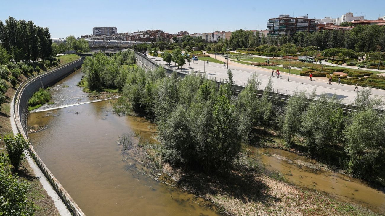

El Manzanares en Madrid, de ecologistas lo ponen como ejemplo, eso si o no saben o se callan como putas que hay 2 embalses por encima el de Santillana y el del Pardo que tienen capacidad de unos 140Hm2. Que si no fuera por ellos cada x años habría inundaciones como las hubo desde siempre y se encauzo el rio precisamente para que le fuera mas difícil salta y mas capacidad de evacuación. Eso si, el embalse del Pardo no suele superar nunca el 50% aunque haya años que podía haberse llenado 3 veces. Y Madrid ha tenido escasez de agua y no estamos nunca sobrados.
El asunto es: se inunda Valencia, en 3 años se escoge uno de los proyectos, se empiezan las obras y en década y medio +- se construye un canal con capacidad de 5000m3 segundo en su desembocadura, se ha visto que eso ha funcionado de puta madre con aforos de 2000m3 segundos, pero llegan los ecologistas de turno y hay que llenar el cauce de árboles y mierdas porque ellos lo valen. No hay ingeniero que avale árboles y arbustos en un cauce artificial y en los naturales cada cierto tiempo los árboles de los márgenes se los lleva el agua y amplio cauce y por muchos árboles que plantes se los terminara llevando por que el rio al desbordarse amplias márgenes.

PD: Cualquiera que hay regado una huerta sabe que si dejas la hierba, palos y broza el agua se remansa, si le pasas la azada y quitas eso corre que se las pela o el típico barrquito de papel si el reguero esta limpio avanza mucho mas que si esta lleno de hierba y brozas.
Confundís un cauce natural que la vegetación de ribera ayuda a que en las avenidas haya menos erosión en los cauces (aunque terminan la mayoría desraizados y arrastrados con el tiempo y un cauce artificial para evitar que en las avenidas y haya desbordamientos en ciudades o zonas de inundaciones.
Este es un ejemplo de eso que queda muy guay pero como caiga la mundial se lía parda.
Pasaran los años , los arboles y arbustos seguirán creciendo, la tierra y arena cada vez se acumulara y hará las "islas" y baner de arena mas amplios y se terminara desbordando, así de paso se llevaran la noticia del cambio climático y que el manzanares se desbordo
Que ya lo hacia en el pasado antes de su encauzamiento Urbano y de vez en cuando también después.

Domper escribió: 07 Nov 2024, 14:49 Cuatro cañas que se las lleva el agua en minutos poco bloquean. Mucho menos que esos puentes mal hechos.
Aparte que no es cuestión de ideología. Si una medida funciona, adelante. Pero, si se ha probado y no funciona ¿Qué sentido tiene emplearla?
Si hay ejemplos de limpiezas exitosas de cauces, adelante, pero creo (admito correcciones) que no los hay.
Cambiando de tercio, es como los reconocimientos laborales. Se sabe que no sirven para nada (lo que sí son útiles son campañas concretas como el control de la tensión arterial), pero a la empresa le vienen muy bien, porque le salen muy baratos y así camela a sus trabajadores.
Pues lo mismo. Es mucho más barato cortar cañas que sustituir puentes y construir embalses. Además, desbrozar es utilísimo porque parece que se hace algo.
